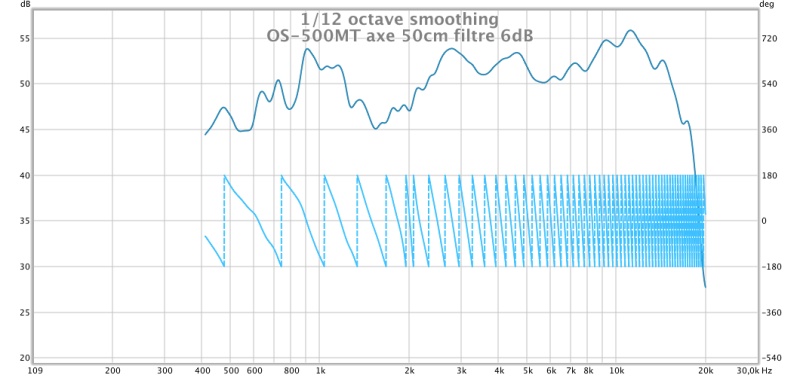

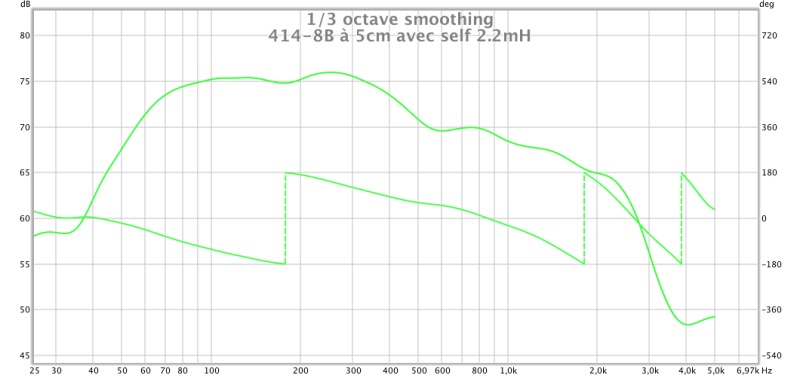

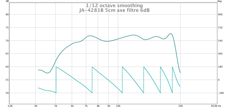

Étrangement, je n'arrivais pas à afficher la phase avec mes dernières mesures avec REW. Bug? Je ne sais trop, mais ce matin, ça fonctionne.
J'ajoute donc quelques captures d'écran montrant cela pour les 3 HP de mon ensemble, ainsi que pour l'ensemble complet au point d'écoute.
Je vais être honnête avec vous, il y a un paquet de trucs que je ne saisi pas encore sur l'analyse de la phase. J'ai beau avoir fait mille et une lectures, mais ma compréhension est loin d'être bonne. "Quand on est con, on est con..." Big Grin Bref, je soumets cela à votre analyse. En espérant que vous puissiez m'éclairer.

Bonjour Sėbastien,
Envoie moi ton fichier (la mesure avec les deux HP, la dernière), je vais essayer de te montrer la courbe de phase une fois dėpliée.
C'est assez bien expliquė sur le manuel de REW, tu ne peux rien en tirer comme ça...

Bonjour Sébastien,
La première mesure est ok, avec l'impulsion à inverser pour avoir le 0° en milieu de bande reproduite.
Pour les suivantes, elle contiennent du retard pur ( nombreux repliements ) qui s'enlève ds rew avec controls, "estimate ir delay", shift IR. puis par comparaison avec la phase minimum.
cdt
J'ai essayé d'en tirer quelque chose en appliquant les recettes habituelles telles que rappelées par Jimbee, sans succès. Même en fenêtrant serré, je n'obtiens rien de bon. Curieux...
Si quelqu'un d'autre veux essayer, je suis intéressé...
