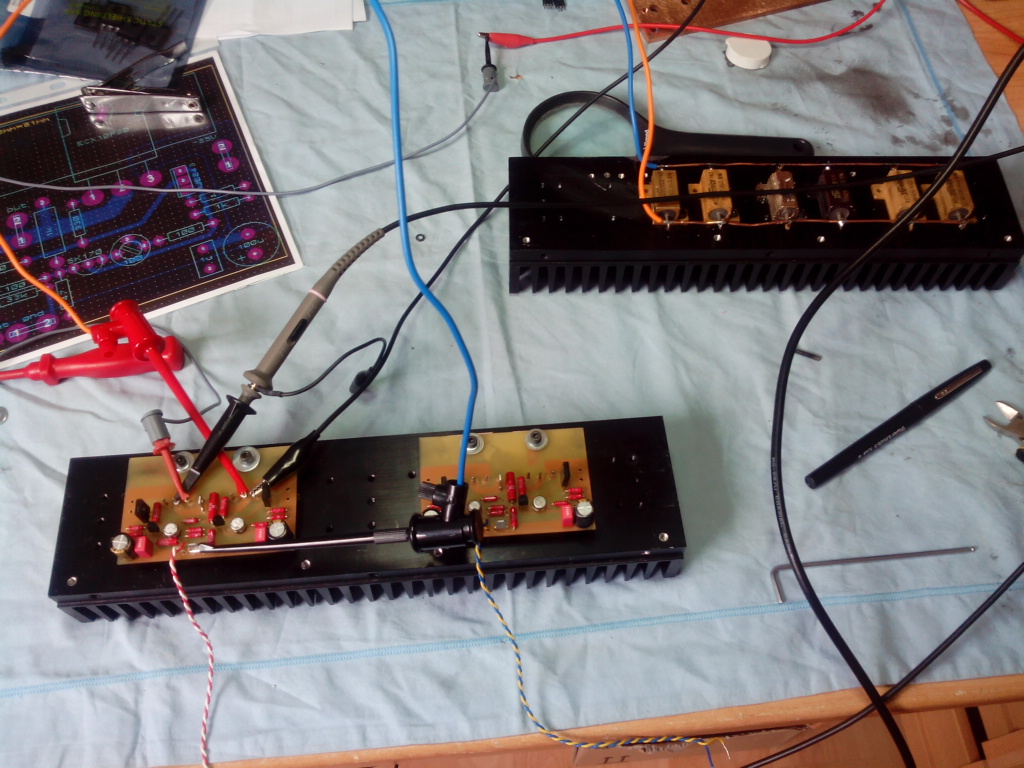

Quelques nouvelles, ce matin j'ai pu mettre sous tension les deux modules.
- Offset proche de 0V pour un courant de 115 mA
- Après raccordement au scope, au générateur (à peu près 1000 Hz) et à une charge de 6 Ohms, tout c'est bien passé ! Pour 1 Vcc en entrée, j'obtiens 15,6 Vcc en sortie.
Cet après-midi, j'aurais dû monter les modules de protections. Mais j'ai eu la "mauvaise bonne idée" de vouloir écouter de la musique. Je me suis laisser aller et maintenant il est trop tard... Parmi mes écoutes FUJIYAMA, ONDEKOZA et YIM HOK MAN, POEMS of THUNDER. Les SB34NRX75-6 en clos (driver pour le moment par un Sphinx 40W), me surprennent de jours en jours !

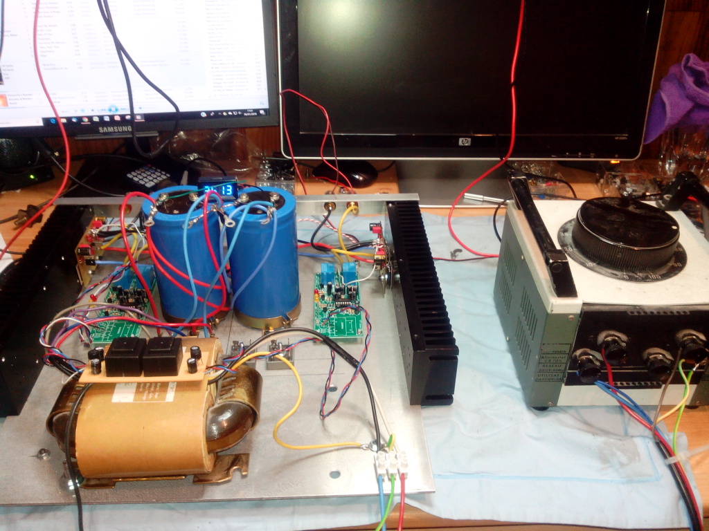

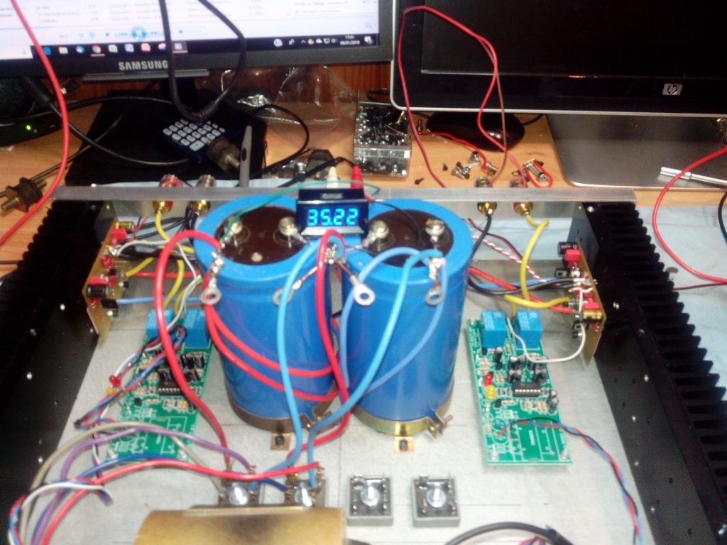

Quelques nouvelles.
Après avoir fonctionné pendant plusieurs heures pour "tester" la fiabilité sous 2 x 35V (alimentation de laboratoire), il me fallait passer à la réalisation d'un prototype plus abouti pour écouter sur mon système.
Après une matinée compliquée qui a failli finir par l'envol d'un Rcore 500 VA (sans doute l'air du temps  ), j'ai pu finaliser ce Cube.

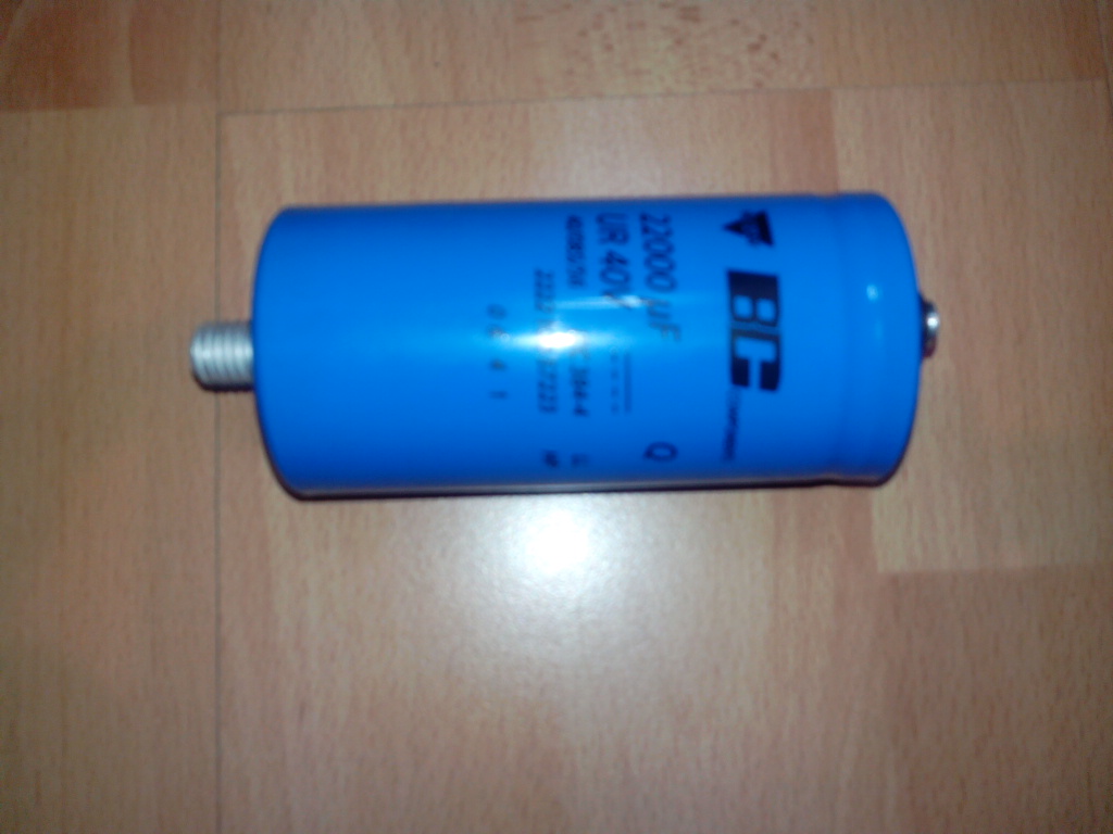

Pour l'anecdote, le problème venait de ce type de condensateur :
Ceux-ci ont la particularité d'avoir la carcasse reliée au moins ! Et lorsqu'ils sont montés sur un châssis aluminium, avec une alimentation symétrique, cela pose comme un problème… Comme j'étais en grande forme, il m'a fallu un certain temps pour comprendre le pourquoi du comment  .
Après avoir remis des condensateurs isolés (comme la plupart de mon stock, pour ne pas dire tous, à part ceux à vis), tout est rentré dans l'ordre et j'ai pu finir le proto. Pour le transformateur, j'avais dans mon stock un 2 x 30 V, je passe donc par un Variac (ce qui, au passage m'a éviter un problème lors de la première mise sous tension avec les condos à vis, car en montant progressivement la tension, je me suis tout de suite rendu compte du problème) pour ajuster l'alimentation.Je n'ai pas encore connecté l'amplificateur sur mon système, mais je l'ai écouté sur mes enceintes "tous risques", au cas où. Seule remarque la tension oscille suivant le réseau, et j'ai été surpris de voir près de 36,5 V sur le voltmètre ! Damned ! Mais le Cube n'a pas bronché…
Une fois n'est pas coutume, le prototype a une alimentation commune pour les deux modules.
Voili, voilou...
Cordialement, Dom.
