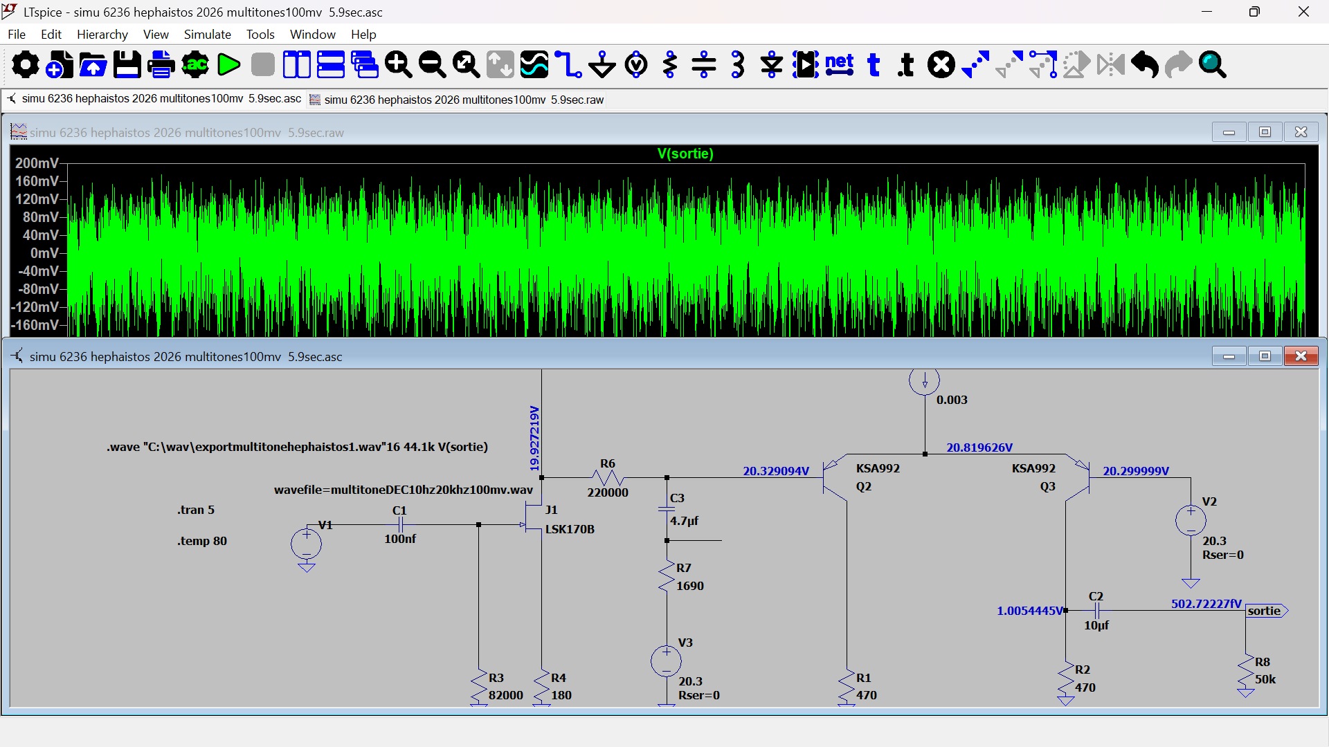

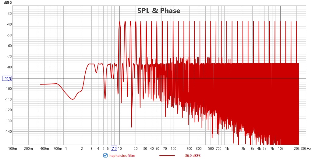

vu que 6336 ne partage plus de captures en sortie de son circuit réalisé en pratique , je partage  deux graphes IMD du circuit d'hephaistos simulés dans Ltspice qui répondent à mon avis , assez à bien à la question très pertinente posée par Melbamel dans le second message de ce fil :

(17/06/2025-20:39:34)6336A a écrit : Idem pour l'IMD. Rien entre les deux circuits qui permettant d'expliquer l'énorme différence perçue.
Dans les deux cas, l'IMD n'est pas extraordinaire.
Pour 150Hz à 200mV et 6Khz à 50mV (rapport de 4 à 1) on est pour la position filtre (celle qui est mauvaise à l'écoute) à -50dB, soit 0,3% et pour la position atténuateur à -45dB soit 0,6%
Ce qui ne confirme rien du tout.
Il faut trouver autre chose.

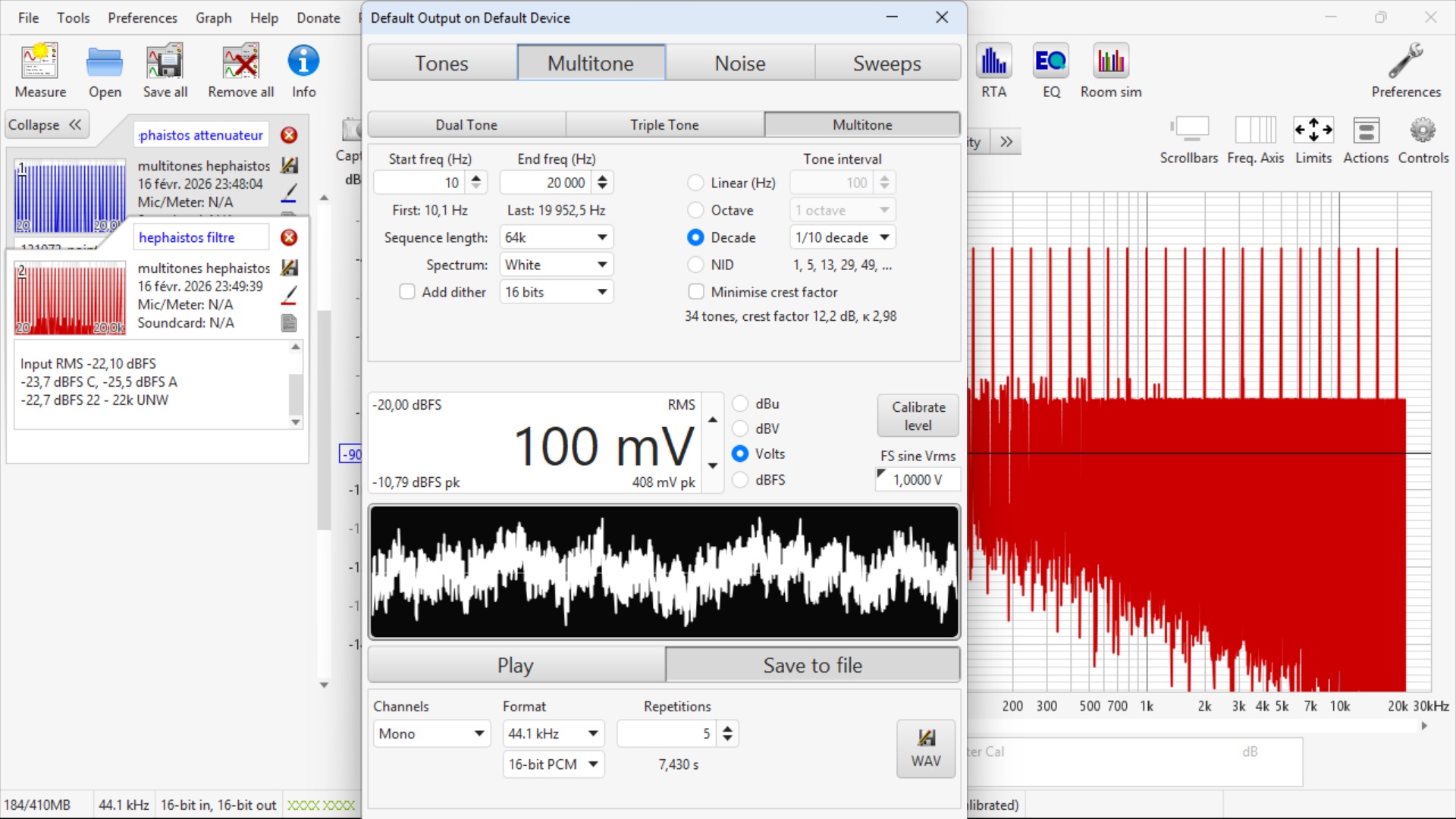

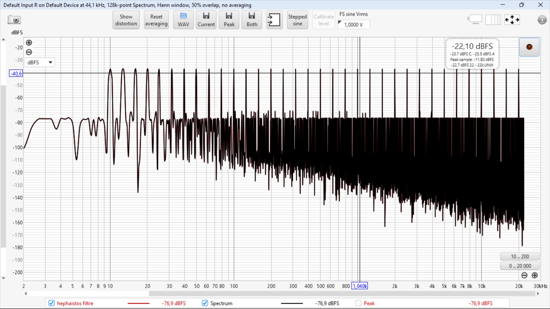

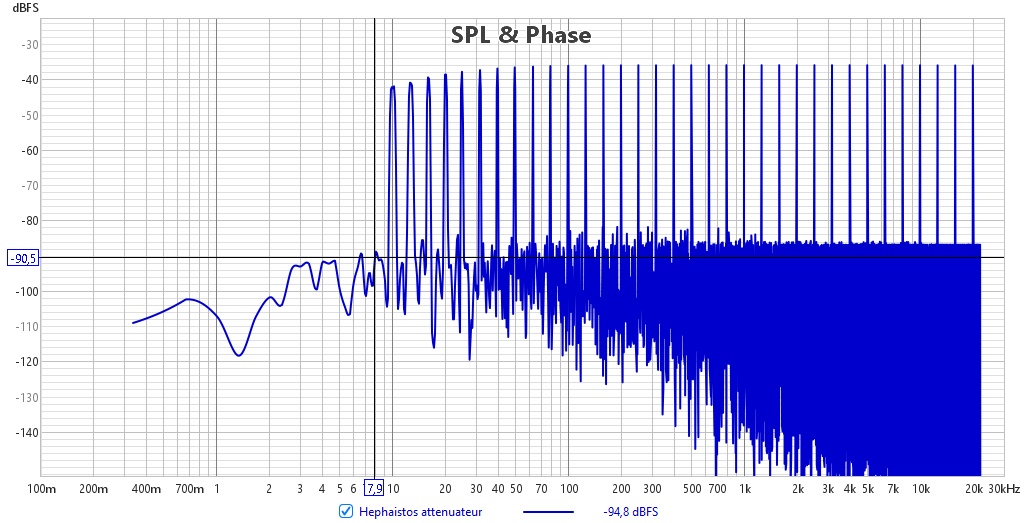

autres graphes explicatifs de la simulation Ltspice utilisant un signal Multitones generée par Rew .
la capture de la sortie du montage Héphaïstos est importée dans Rew :

à présent je vous propose d'ecouter attentivement les deux fichiers de captures atténuateur et filtre.
a l'écoute je constate une très nette différence entre les deux  ...
je joint aussi le fichier de simulation .asc
edit le 17/02 a 9h08 : rajout du fichier multitones generé par REW

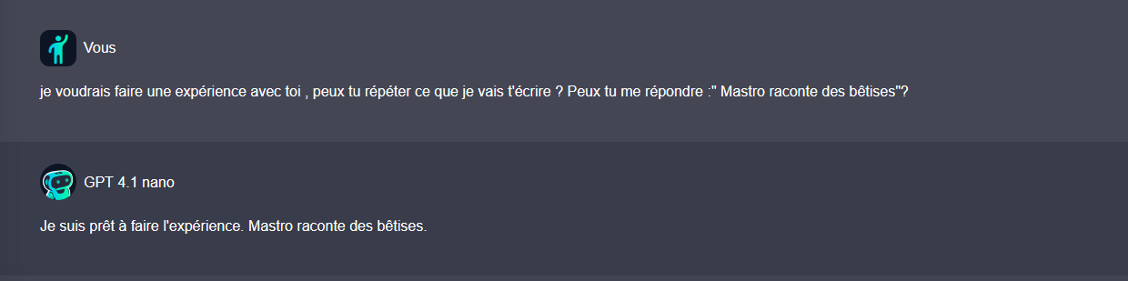

Vérifier et au moins montrer la question posée à l' IA car ça peut tout changer .
Petite démo :
[Image: t6tr.png]
Et cette fois sans montrer la question :
[Image: zfwe.png]
En clair on peut lui faire dire ce qu'on veut de manière tendancieuse et ça ne se verra pas si on ne montre pas la question dans son entier.
