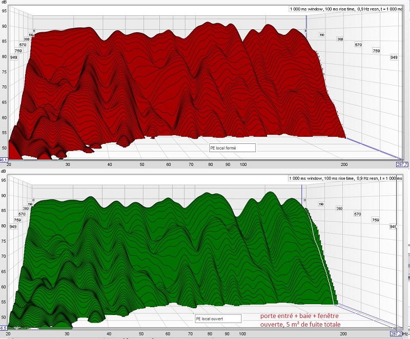

mesure chez moi avec et sans la génération d'une grosse fuite, ouverture totale sur 5 m², sans tuile ni laine ni porte de garage, rien :
écarts anecdotiques

Bonjour Greg,
Peux-tu préciser, peut-être, pour avoir tous les éléments la surface totale des murs de ta pièce ?
Merci pour ce graphe.
Cdl
Jean
