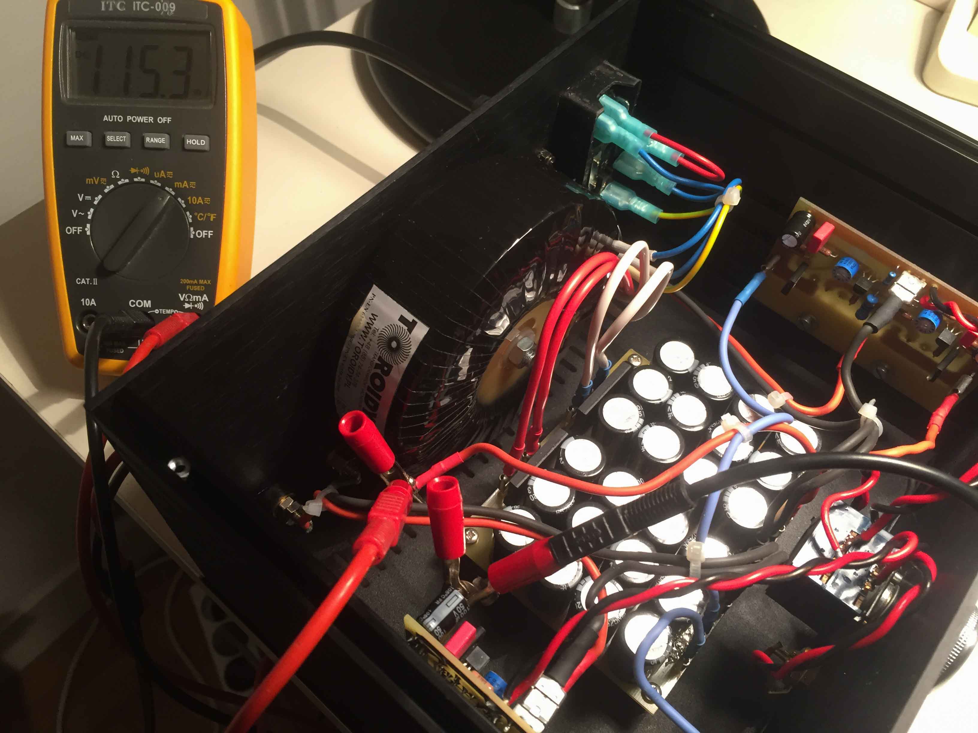

Grand merci pour ce compte-rendu bienveillant, rassurant, et encourageant. Peux-tu poster deux ou trois photos de ta réalisation ?
Bien à toi, Jean-Marc.
RE: ceci est un Cube...
Bonjour Jean-Marc,
Voici quelques photos du Cube.
Mise en coffret suivie à la lettre Smile
Encore merci à toi Jean-Marc
José
NB: Une bonne 1/2h de mise sous tension est nécessaire avant de déguster.
