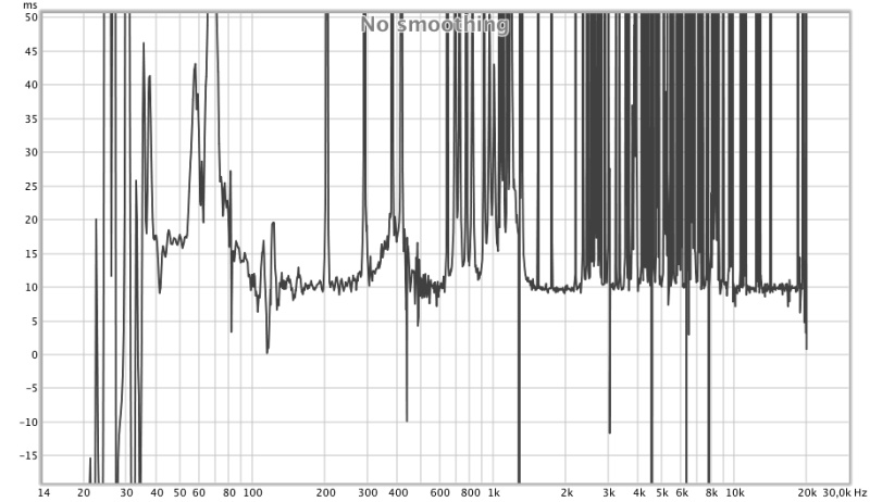

J'ai repris l'explication ci-dessous de Dominique et fait le travail avec mes mesures d'hier. Unique différence, cela ne présente que l'enceinte droite en service.
Sébastien a écrit :"Bonjour Sébastien,
Voici les explications, sans video pour l'instant :
1. Fais une mesure au point d'écoute, les deux enceintes en service, en activant le loopback.
2. Active la visualisation de la phase et phase minimale (cases à cocher dans la fenêtre du bas
3. Ouvre la fenêtre de contrôle (Bouton en haut à droite) et clique sur "generate minimum phase)
4. Change de fenêtre, tus dois être dans la fenêtre SPL & Phase", clisue sur le bouton du milieu "GD" (Group Delay).
5. Ajuste l'échelle verticale pour lire des pas de 5 ms (à peu près)
6. Menu "Graph" et sélectionne " remove smoothing"
7. Fenêtre du bas, garde uniquement la case à cocher "Excess group delay"
8. Les pics représentent les résonances de la pièce (impossible à égaliser).
9. Repère une zone plate avant la fréquence de coupure (pour moi 230 à 300 Hz) et une autre après la coupure (pour moi 600 à 900)
10. Vérifie qu'elle sont alignées temporellement, sinon, repère le delta. Pour info, 1ms correspond à 34 cm..."

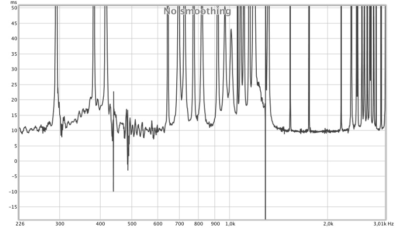

Voici ce que ça donne:
Reprenant les explications de Dominique, j'identifie une zone plate avant la coupure entre 500 et 600Hz et une après vers 1k4Hz et 2k2Hz. Ma coupure est à 750 Hz en 6dB par octave avec raccordement à -6dB.

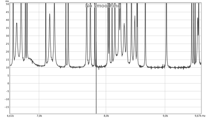

On voit peut-être mieux ici:
Et là, pour la deuxième zone de raccordement:
En fait, je ne suis pas très familier avec l'interprétation de ces mesures. Est-ce que la zone plate suivant la coupure est trop éloignée de celle-ci? Je n'ai pas de repère précis à ce sujet.

Bonjour Sébastien,
Cette méthode, recommandée dans le manuel de REW, ne donne pas toujours des résultats faciles à exploiter...
Ça me laisse un peu sur ma faim... Smile Surtout que j'ai pas encore déjeuner (petit déjeuner pour vous).
https://onken.info/
Dominique-Tanguy a écrit :Cette méthode, recommandée dans le manuel de REW, ne donne pas toujours des résultats faciles à exploiter...
Cette méthode n'est effectivement pas géniale.
L'exemple publié dans le tuto REW est un peu idéalisé (très peu de zones non minimum phase), et s'applique à un cas de figure où le décalage est de plus de 20 millisecondes !
Il vaut mieux utiliser les méthodes décrites et rebattues dans le fil mesure.
Pascal
Pascal, à ce sujet, as-tu une discussion précise en tête dans la section mesure?
Merci,
https://onken.info/
