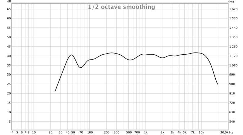

Jusqu'à maintenant, je crois que ma meilleure réponse en fréquence est obtenue avec l'alignement sur les départs d'impulsion. Ça donne ceci au point d'écoute:
Par contre, c'est certain que je ne peux pas garder cela tel quel. L'endroit est passant et la pièce n'est pas dédiée à l'audio et reste relativement petite.
Cela dit, je vais faire différents essais cet après-midi pour voir quel serait un compromis acceptable.
