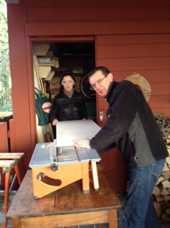

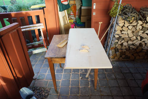

Voici une étape décisive et un peu stressante. J'ai fait découper 4 planches en CTP de 21 mm, qui font 117 cm de long par 49 cm de large. Il fallait couper un angle de 45° sur toute la longueur pour permettre le raccordement sur le pavillon de l'enceinte. J'ai du appeler ma fille à la rescousse... Mes outils et mes compétences sont celles d'un amateur moyen, et je n’étais pas trop sûr de mon coup...
J'ai équipé ma fille avec des lunettes de sécurité et des protection pour les oreilles, mais on la sent quand même un peu "crispée tendue.." et moi aussi Smile :

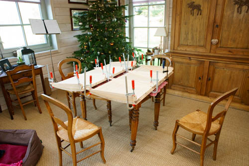

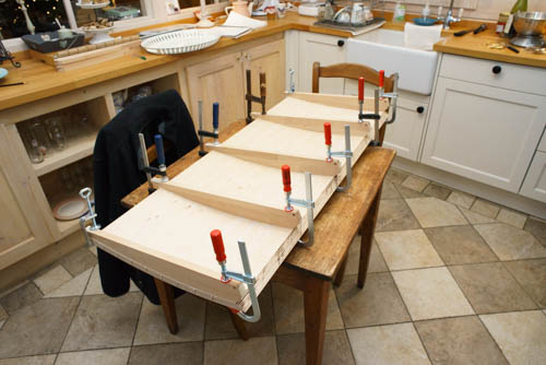

ça y est, le chantier a investi la maison, me voici dans la cuisine et Jacqueline me regarde d'un drôle d'air... Rainurage des planche pour permettre le formage, puis mise en place et collage des nervures :
L'aspirateur et la scie font un bruit épouvantable. la scie chauffe et je dois faire plusieurs passes. Entre deux, je la refroidis avec du gel que nous avons dans le congélateur..
Le chantier avance et déborde dans la salle à manger, la tension monte d'un cran, le WAF a quand même des limites...

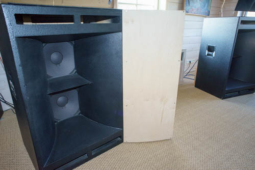

Première présentation sur l'enceinte, ça devrait le faire... J'ai réussi mon pari, le profil est respecté et continu.

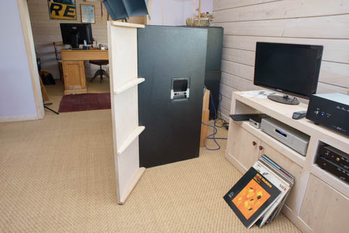

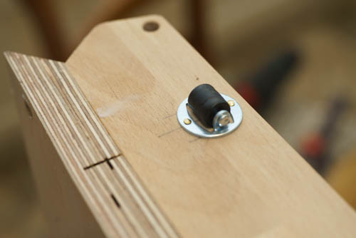

J'ai placé deux petites roulettes sous chaque aile pour éviter de contraindre les charnières :
Les ailes en place avant peinture :
Première couche de peinture noire (le bois absorbe beaucoup) et première écoute hier :

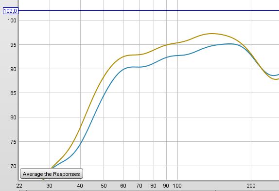

Qu'apportent ces ailes à la restitution ? J'avais fait des mesures avec des ailes plates qui montraient une amélioration en dessous de 150 Hz. Je crois que les ailes courbes vont plus loin. On gagne 3 db, ce qui n'est pas rien, et aussi en extension dans le grave. Les ailes commencent à fonctionner un peu en dessous de 200 Hz :
[Image: attachment.php?aid=12454]
Tout ceci est à affiner. je viens de passer la deuxième couche de noir. Par contre, l'impact sur l'écoute est beaucoup plus important que ce que la mesure pourrait faire croire. Le gain est spectaculaire, piano, violoncelle sonnent différemment. Je crois que les haut-parleurs sont mieux chargés et s'expriment plus librement.
