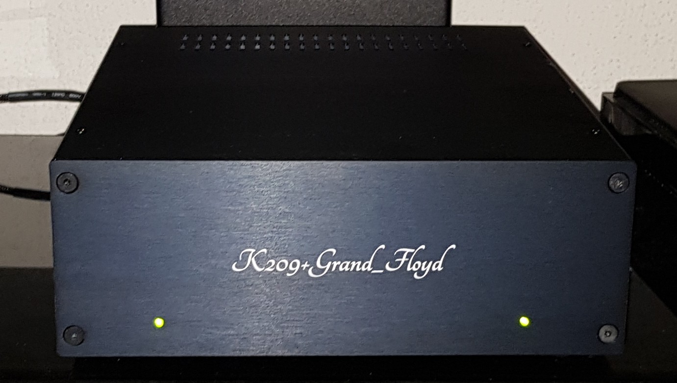

Terminé, testé, installé, adopté.
en 1 mot :
EXCEPTIONNEL !
MERCI (il manque encore les drôles de cylindres jaunes)
cordialement, David
