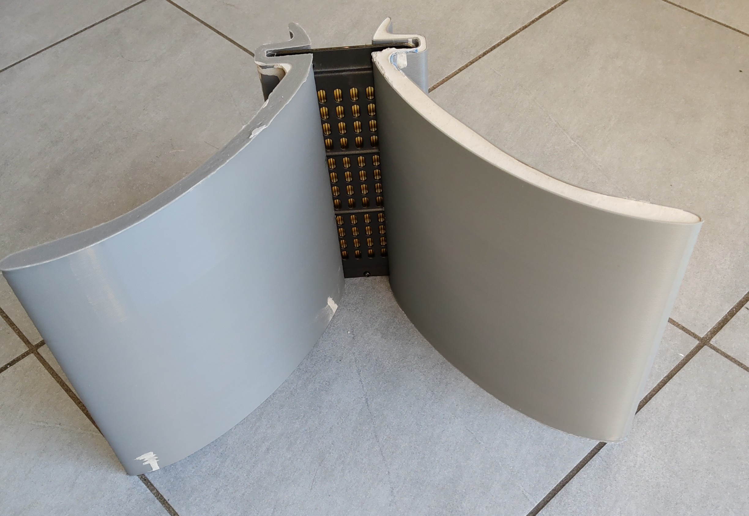

Le NEO8 peut descendre très bas avec un pavillon de grande taille, j'avais atteint 250Hz avec un pavillon de 50*50*50cm dont Jys avait dessiné le profil.
Mais avec un petit pavillon dipolaire fabriqué très simplement avec les deux moitiés d'un tuyau diamètre 20cm, on obtient déjà un très bon résultat :
https://forums.melaudia.net/showthread.php?tid=9641
Avec un tuyau de 30cm, on descend encore plus bas, mais 400Hz me semble constituer une limite basse, par sécurité pour les NEO8.
Je coupe à 430 avec deux NEO8 en tandem vertical et ça fait un très beau médium, sans la moindre agressivité et avec une directivité acceptable.
J'ai essayé plusieurs variantes pour finalement revenir toujours à la même version : Alpha15A en H-Frame diam. 40 et autant de longueur, deux demi-tuyaux de 30cm de diam. longueur 55cm, deux NEO8 en tandem vertical et un filtre à 12dB 270/430.

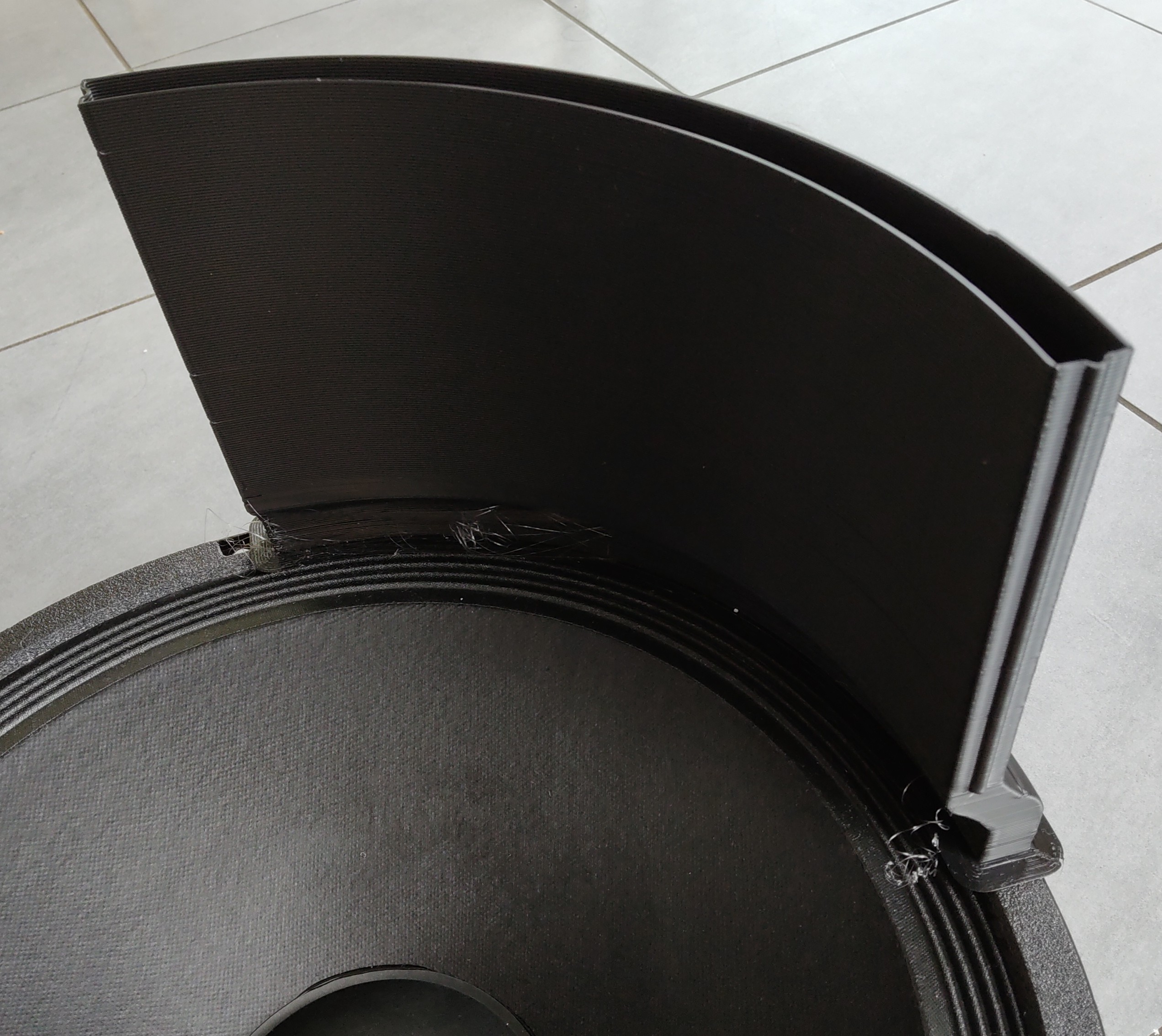

gerard, mon but est la compatibilité waf, pas plus de 40cm de large, je peux jouer sur la profondeur mais pas trop mon imprimante est limitée a 240*240mm. A cause de ces limitations je vais imprimer le h-frame en 8 parties. J'ai commencé l'impression du premier quart sur les 8 . (Hauteur 23 cm a l'arrière et 17 devant) :
C'est un peu long tout ça, mais ça coûte pas bien cher (25 euros de PLA ) pour le h-frame.

C'est du beau boulot d'impression 3D, surtout pour la création du fichier STL.
Avec quoi vas tu coller les morceaux ?
Je trouve quand même beaucoup plus facile d'utiliser un tuyau PVC que j'usine en quelques minutes pour encastrer le HP.
Je fais un alésage à l'intérieur avec une fraise de 10mm sur 8mm de profondeur à l'emplacement du HP, puis je coupe le cylindre suivant une génératrice sur toute la hauteur, j'écarte pour insérer le HP muni d'un joint et je referme par soudure à l'air chaud ou avec deux plaques vissées.
C'est rigide et ça ne résonne pas du tout.
Cdt,
Gérard

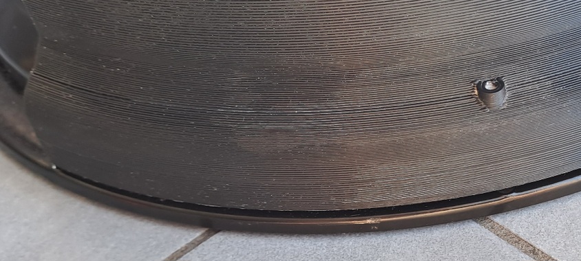

Hello
Les 8 pièces du hframe sont finies. Pour la fixation j'ai prévu un trou sur chaque quart. Une tige filetée traversera les 2 pièces et le saladier. Pour le joint je me tâte encore , une petite bande de caoutchouc pour commencer et tester ( ça restera demontable, si le résultat n'est pas celui escompté) les rainures apporteront de la rigidité .
Effectivement la méthode PVC est plus rapide, l'impression 3d pourra apporter du plus pour le raccord du pavillon ou l'ajout de pieds ou un petit logement pour le filtre.
