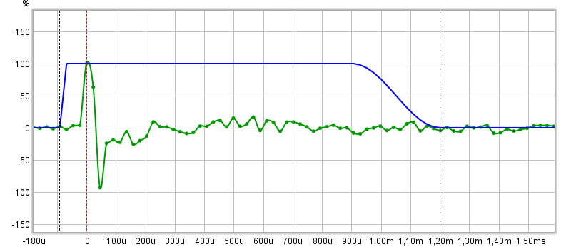

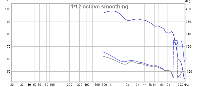

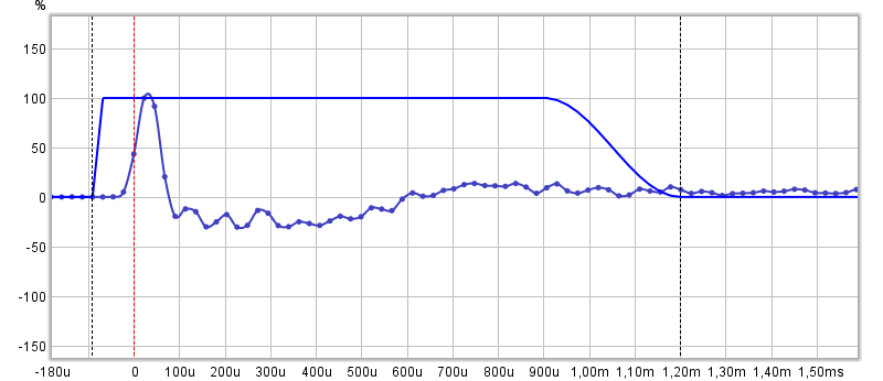

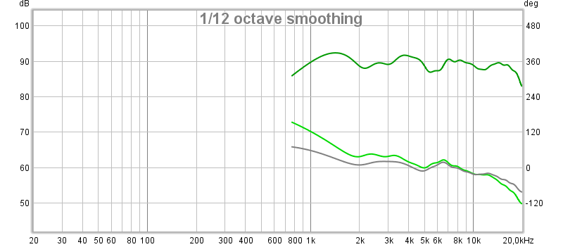

narshorn,
#24 à propos de T0 : Si on lui demande de retrancher tout délai, REW le place par calcul sur le front montant à l'endroit où la phase mesurée est faite coïncidente avec la phase minimale en HF.
Je ne pense pas que cela se fasse dans cet ordre. REW place le T0 au premier échantillon significatif de début d'impulsion. Avec un échantillonnage à 44.1kHz (22.7µs), l'endroit sur le front reconstitué est assez variable entre pied et pic. Illustrations sur medium et tweeter (à pavillon) :
medium :
tweeter :
Jean-Marc.
