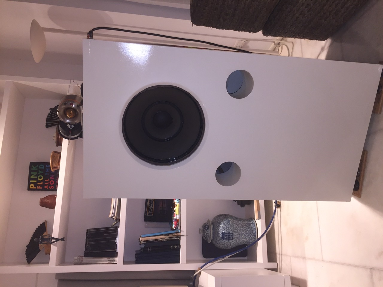

Mercredi dernier nous sommes allés, Dominique et Sylvie, Jeanlef et moi-même réécouter le système de Bruno.
Merci pour l'excellent accueil qui nous a été réservé par Bruno et Bénédicte. Excellent repas, comme à l'habitude, ce qui ne gâchait rien.
Niveau installation, quelques changements par rapport notre précédent passage : câbles Cardas, passage du condo de filtrage des tweeters de 0.56µF à 0.75µF, amplificateur 211² (la fois précédente il s'agissait du Kaneda 172). J'espérais entendre le préampli Hovland qui coûte un bras, mais il n'était plus là malheureusement, donc nous nous sommes contenté du simple potar Black Beauty qui est excellent somme toute.
Globalement j'ai trouvé plus d'aération entre les instruments et des graves bien dégraissés. Il m'a semblé qu'il manquait un peu de bas médium et la courbe m'a semblé un peu trop ascendante. Je n'avais pas ressenti cela la fois précédente. J'en ai parlé à Bruno le lendemain, et attentif à mon écoute, il a remis les anciens câbles et la valeur du condo est repassée à 0.56µF. Il a trouvé cela plus naturel.
J'avais amené pour l'occasion une carte d'évaluation sur une planche, basée sur le schéma du préampli Kaneda 189 pour avoir des avis et savoir si ça valait le coup de persévérer dans cette voie. Cette carte avait aussi une sonorité ascendante et n'arrangeait rien mais on m'a conseillé de persévérer car elle a aussi quelques qualités. Depuis j'ai remplacé des résistances Vishay par quelques tantales que j'avais sous le coude et c'est déjà nettement mieux. Si je retiens ce schéma, les résistances seront probablement d'office des tantales.
