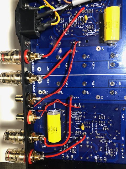

Ça ressemble à une masse qui manque.Vérifie le raccordement du 0V à la CINCH et la carte,et les soudures en général.C'est le même cordon que tu utilises pour tester les voies?
Des photos pourraient être utiles.

Photo des entrées / sorties

Ok c'est clair : la cosse de masse ne doit pas être prise entre l'isolant et le châssis,mais entre les 2 écrous.Le fabricant livre les CINCH mal montées
Photo ci-dessous:
CINCH noire telles qu'elles sont livrées et CINCH rouge,tel que ça doit être monté.
