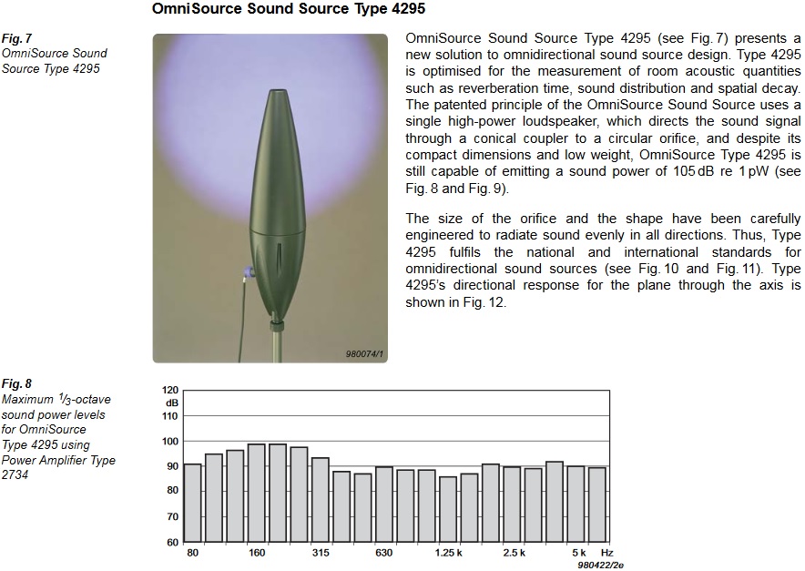

La B&K 4295 :
1 seul Haut parleur monté dans une ogive de dispersion.
B&K propose également une source de bruit utilisant un ... ventilateur centrifuge ! :

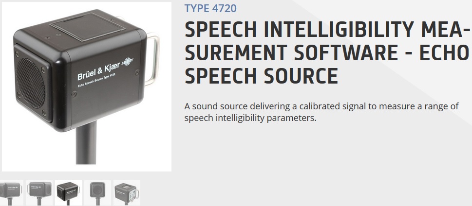

Toujours chez B&K, une source dédiée a la mesure de l'indice d'intelligibilité :
un simple haut parleur, beaucoup plus représentatif qu'un dodé pour le coup ...
Pour mémoire, message 10 de ce sujet, Jean F. partageait un document comparant une mesure au dodé avec une moyenne de mesure d'une source simple. Ce doc montre (parmi d'autres) que la mesure du Tr ne nécessite pas un dodé obligatoirement. La mesure en multi point avec dodé et tout le toutim c'est pour du lourd, des services facturés. Pour ces raisons (engagements commerciaux), les normes bordent le sujet et les emplois de micros multiples font gagner du temps (et de l'argent).
Mais il existe aussi dans les normes des descriptions de mesure avec simple source directionnelle, sur base de moyenne, c'est juste plus long.
Remarquez dans le doc transmis par Jean que le TR obtenu par moyenne est très proche de la mesure avec dodé, et est largement exploitable. Par contre les mesures des premières réflexions sont sensiblement différentes.
A l'usage, on n'entendrait pas les premières réflexions émises par un dodé utilisé pour caractériser le Tr de son local.
Sur ce point (premières réflexions), les mesures avec le système sont plus représentatives et permettent des améliorations notables.
