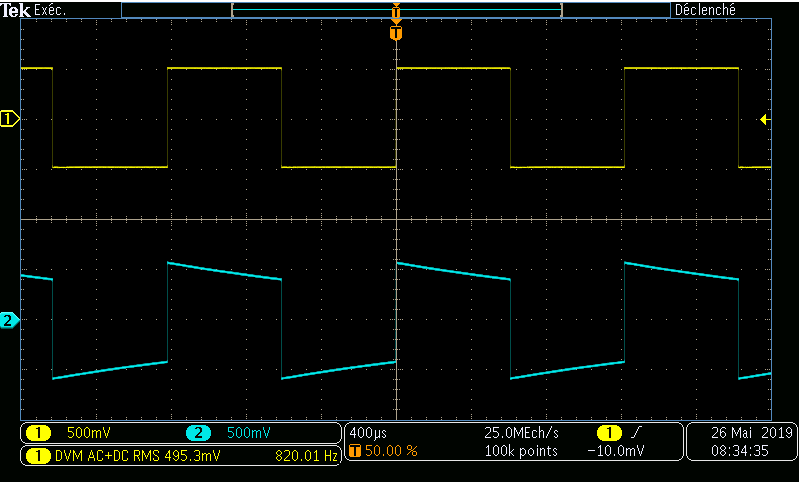

Bonjour Xavier,
trace du haut, appareil passant le 0Hz, trace du bas appareil ne passant pas le 0Hz:
Ou est l'ânerie?
Comme quoi les évidences qui permettent de faire croire n'importe quoi au quidam ne sont pas si évidentes qu'elles y paraissent.[
Puisque tu le dis!
Joël

jsilvestre a écrit :Bonjour Xavier,
Ou est l'ânerie?
Bonjour Joël,
Il faudrait nous dire comment tu as fait cette mesure. Un joli filtre passe haut qui modifie la phase des harmoniques dans la bande passante (une capa de couplage) ?

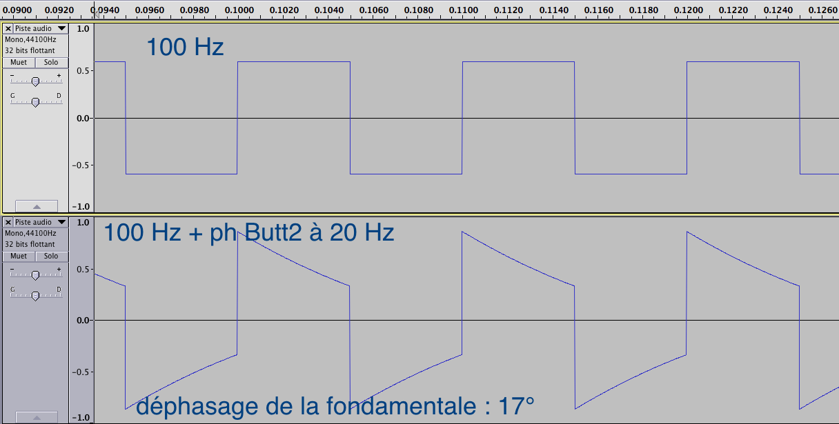

xn a écrit :Un joli filtre passe haut qui modifie la phase des harmoniques dans la bande passante
Pas tant les harmoniques que la fondamentale, et ça se voit:

La technique consistant à regarder des signaux carrés à faible fréquence est tout à fait valide pour démontrer que l'appareil sort les très basses fréquences.
Vous sortez des arguments se référant au comportement fréquentiel pour dire que ça ne sert à rien alors que ce type de test s'appuie sur une analyse temporelle du filtrage : un plateau qui ne penche pas montre que s'il y a filtrage passe-haut, la constante de temps est très longue ou infinie (pas de filtrage). On peut calculer la fréquence de coupure en regardant de combien la signal s'écroule dans un intervalle de temps connu, ce que permet ce type de relevé.
