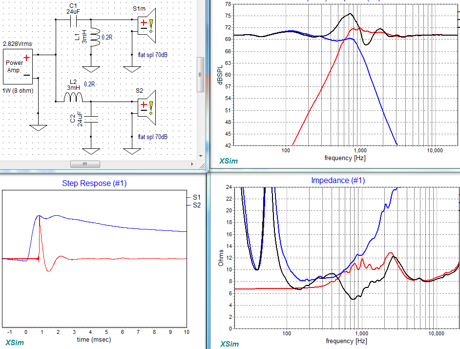

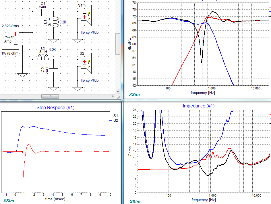

De plus sur mon ampli à tubes, si j'inverse la phase , je suis obligé de monter le volume signe que l'impédance diminue fortement .
Ce n'est pas un problème d'impédance, mais de réponse en fréquence dans un cas creusée et donc de moins grande sensibilité.
Avec prise en compte du délai pur lié au 11 pouces estimés (28cm) et pour l'instant encore avec des .frd
flat :
: même polarité aux deux transducteurs
: polarité inverse à un transducteur
Bien à toi, Jean-Marc.
