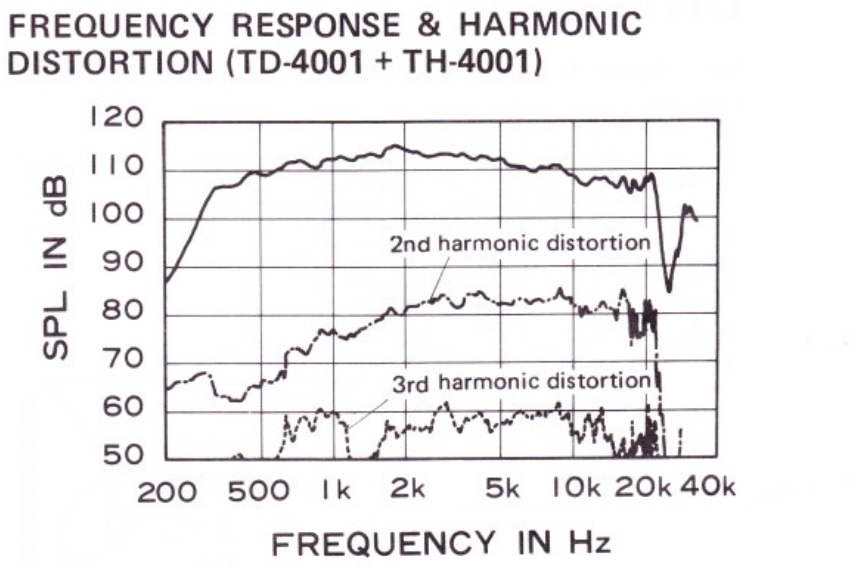

Une chambre est un générateur d'harmoniques paires, une 2" c'est 3% de H2, une 1" c'est 1% de H2, un dôme c'est 0,3% de THD.
Le comportement dynamique d'une chambre couplée à son pavillon et assez délicat à mettre au point au delà de 2 octaves. La charge vue par la membrane devrait être dominée par la résistance acoustique du pavillon, mais la longueur n'étant pas infinie, la charge se réduisant, elle doit être compensée par la "raideur" de la suspension. En HF le réactance dû à la masse des pièces en mouvement va dominer. La charge vue par la membrane d'un ensemble chambre+pavillon va donc fortement varier, plus la bande est étendue plus le système à pavillon aura des instabilités.
Un excellent moyen pour élargir la bande utile c'est d'employer une chambre de 2 pouces en tweeter....

Citation :Une chambre est un générateur d'harmoniques paires, une 2" c'est 3% de H2, une 1" c'est 1% de H2, un dôme c'est 0,3% de THD
A quelles fréquences?

GG14 a écrit :Citation :Une chambre est un générateur d'harmoniques paires, une 2" c'est 3% de H2, une 1" c'est 1% de H2, un dôme c'est 0,3% de THD
Toutes c'est conceptuel, la distorsion de l'harmonique 2 est due à une asymétrie dans le système. La pièce de phase en est principalement responsable.

Citation :Toutes c'est conceptuel, la distorsion de l'harmonique 2 est due à une asymétrie dans le système. La pièce de phase en est principalement responsable.
C'est peut être le cas avec les chambres artisanales (ALE, GOTO, ect) mais çà ne correspond pas avec les mesures que j'ai pu faire avec REW où la distorsion ne dépasse pas 1% de D2 à 10 kHz à niveau confortable en domestique, la pente de disto étant ascendante et démarrant à 0.05% à 700Hz .

GG14 a écrit :C'est peut être le cas avec les chambres artisanales (ALE, GOTO, ect)
Non c'est bien conceptuel, pièce de phase = distorsion H2 que soit pour Goto, TAD, Beyma, BMS ou autres.
GG14 a écrit :mais çà ne correspond pas avec les mesures que j'ai pu faire avec REW où la distorsion ne dépasse pas 1% de D2 à 10 kHz à niveau confortable en domestique, la pente de disto étant ascendante et démarrant à 0.05% à 700Hz .
Une mesure à 0,05% d'une source induit une harmonique à -66dB dans un environnement domestique à un niveau "confortable" c'est une sacrée performance.
C'est mesuré avec quoi?
