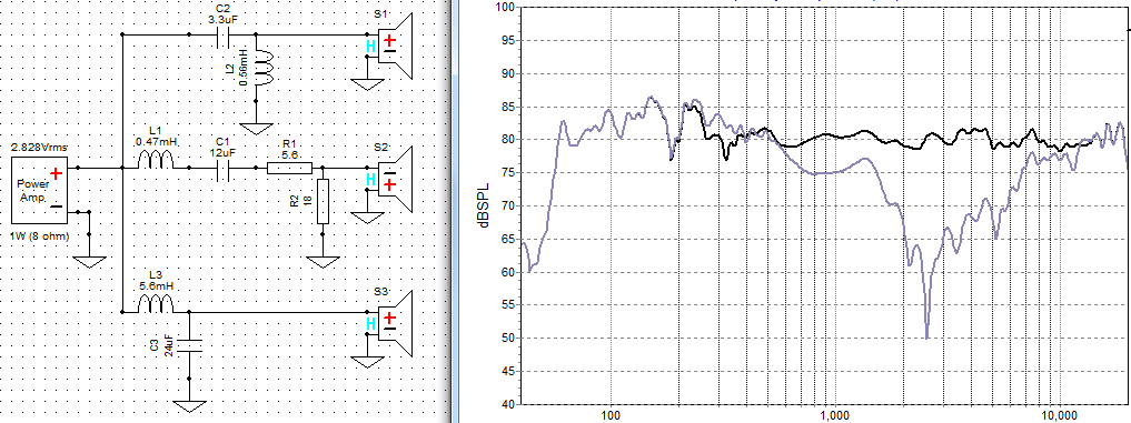

Bonjour Ragnarsson,
Si on inverse la phase du médium (qui est en mode normal en polarité inversée comme cela se doit pour un filter filler), on n'a pas d'annulation forte à la fréquence de raccordement:
Je viens de tester sur le filtre de Dominique :
Plutôt correct au recoupement haut, mais à celui du bas, pas simple. Si je désaligne en reculant le grave jusqu'à affaissement au recoupement bas (-5in), c'est la linéarité SPL qui paye.
Jean-Marc.

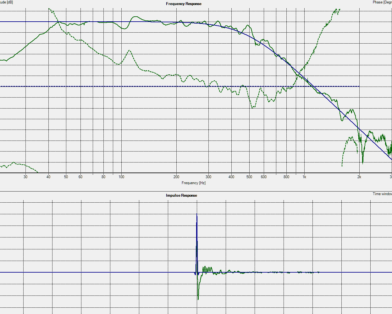

Ragnarsson a écrit :Davis 40RCA15 Difficulté à monter au dessus de 500Hz. Il existe plusieurs versions dont une double ferrite
Voici des mesures et des simulations concernant le Davis 40rca15 double ferrites, suspension demi rouleau, T&S (version "sur demande"), versus TAD1601B.
la mesure du Davis à été faite avec Holm impulse, à 10cm du dome,et est présentée en RAW.
Pour ceux qui ne connaissent pas ce logiciel, RAW veut dire sans gating ni lissage.
Durée environ 12sec.
480Hz et en 24dB/oct
Echelle par pas de 5dB.

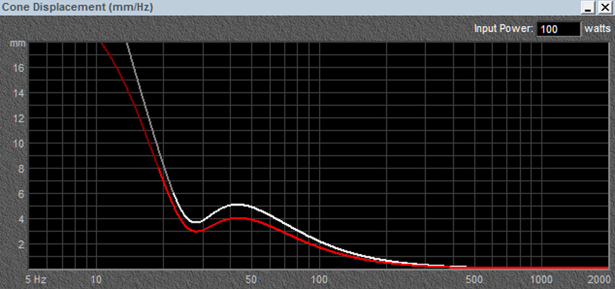

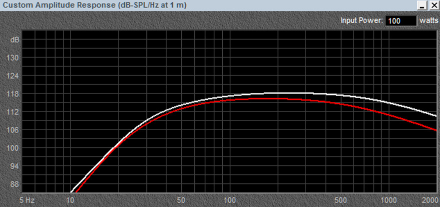

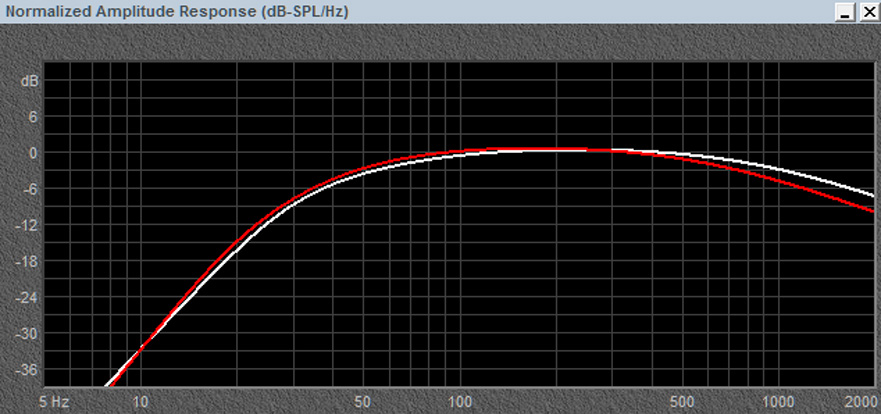

Simulations :
Blanc : Davis
Rouge : TAD
Volume de la boite : 140L net pour les 2.
Br 25Hz pour le Davis 40rca, et 27 hz pour le TAD
