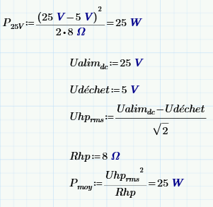

je n'ai pas compris le mode de calcul de la puissance de sortie, notamment le 2 placé en dénominateur.
Il est vrai que ma mise en équation de la puissance nominale de sortie était peu didactique. Effectivement, le 2 des dénominateurs au message #15 est issu de la racine de 2 au carré :
J'ai mis longtemps à percuter

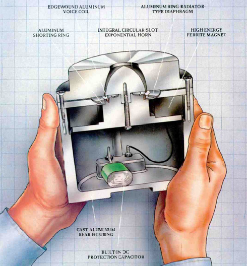

S'inquiéter pour les haut-parleurs qu'on électrise est bien naturel. D'autant en filtrage actif avec amplificateurs DC coupled. Si solution évidente pour les moteurs médium ou aigu, je pense qu'il s'agit d'un condensateur MKP série (genre, respectivement, 100µF ou 10µF) dont la coupure électrique passive est intégrée à la visée globale de la cible.

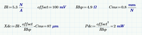

Au delà, pour relativiser, un petit exemple en image à partir d'un des derniers HPs mis en œuvre, le M15CH002 SEAS :
100mV d'offset (un réglage mal fichu), c'est 87µm de déplacement et 2mW de dissipation, rien ne va mal...

JM Plantefeve a écrit :....Au delà, pour relativiser, un petit exemple en image à partir d'un des derniers HPs mis en œuvre, le M15CH002 SEAS :
... Merci d'avoir pris le temps de faire ce calcul, que tu présente de façon presque commerciale dis moi, parler de µm plutôt que de 1/10 eme de mm
Concrètement et vu comme cela, rien d'alarmant je suis d'accord, mais d'un point de vu tension ramenée a la sensibilité d'une compression de 110 dB/2.83 v, on pourrait penser différemment.

Solution Less Is More ? J'ai un doute. J'essayais de te proposer une solution fort rassurante. Comme Yamaha a pu le faire avec ces JA-6681B :

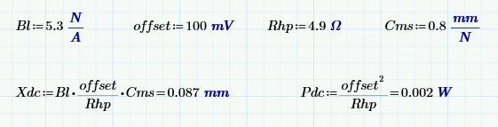

Aller, la même chose en mm. Trois décimales après la virgule ferait moins commercial ?! hihi ! :
