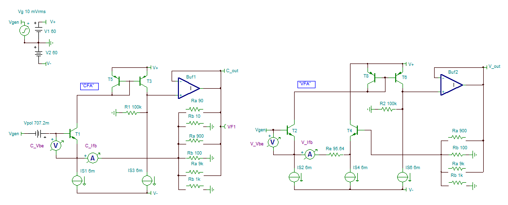

Ma cuisine du dimanche pour comparer CFA et VFA :

Bonjour forr,
Pourquoi as-tu mis des charges de 100K au second étage dans les deux circuits ? Généralement on trouve plutôt une capacité de très faible valeur à la place pour avoir un gain maximum en boucle ouverte.
Tu as simulés les circuits ?
Cdlt. Jacques
#48
RE: La contre-réaction en courant n'est plus ce qu'elle était
Bonjour Jacques
jacquese a écrit :Pourquoi as-tu mis des charges de 100K au second étage dans les deux circuits ?
Pour limiter le gain en boucle ouverte.
En boucle ouverte, le fait que sa valeur règle le gain en tension sans modifier les courants dans le circuit est une intéressante propriété, il est utilisé de cette façon avec les convoyeurs de courant.
Citation :Tu as simulés les circuits ?
Resultats ci-dessous.
[Image: attachment.php?aid=18597]

Bonjour Forr,
  • Quelle analyse as-tu pu faire à partir de ce tableau ?
  • Ce tableau, saisie manuelle ou génération automatique ?
  • Pourquoi ne pas tracer le Bode avec également observation de la bande passante ?
  • D'ailleurs, quelle modélisation pour les transistors T1, T2 et T4 ?
Bien à toi, Jean-Marc.
#50
Bonjour Jean-Marc
JM Plantefeve a écrit :Bonjour Forr,
[*]Ce tableau, saisie manuelle ou génération automatique ?
Manuelle, avec de mutliples réitérations verificatrices
[*]Quelle analyse as-tu pu faire à partir de ce tableau ?
Elle montre le peu d'influence de l'impédance de l'entrée inverseuse sur le point milieu du diviseur de tension alors qu'elle est très basse et donc sur le gain qui en découle. C'est un point clé.
[*]Pourquoi ne pas tracer le Bode avec également observation de la bande passante ?
Je m'intéresse à un principe fondamental de fonctionnement pour lequel il y a de grosses divergences d'inteprétation, pas aux performances du circuit.
[*]D'ailleurs, quelle modélisation pour les transistors T1, T2 et T4 ?
J'ai pris des BC337 pour les NPN; pour les PNP les génériques à beta = 100 , de mon programme (TINA). Aucune influence sur les résultats.
