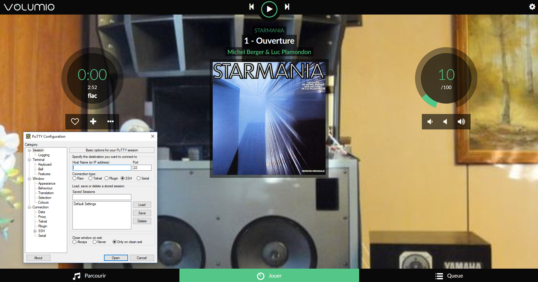

Bonjour à tous, Bonjour Alain,
Pour avoir Volumio sur la TV via HDMI c'est à dire gérer l'interface directement sans passer par l'adresse IP d'un PC genre 192.168.1.xxx, il faut :
- Mettre à jour Volumio ( la derniere version est la 2.285) à faire directement dans l'interface Volumio.
- Mettre à jour Raspbian (c'est le support de Volumio issu de Débian) en mode console. Pour cela in faut avoir Putty sur un PC
Rentrez l'adresse IP de Volumio trouvé dans la box du genre : 192.168.1.xxx ou : volumio.local
Identifiant : volumio
MdP : volumio
....A suivre....
