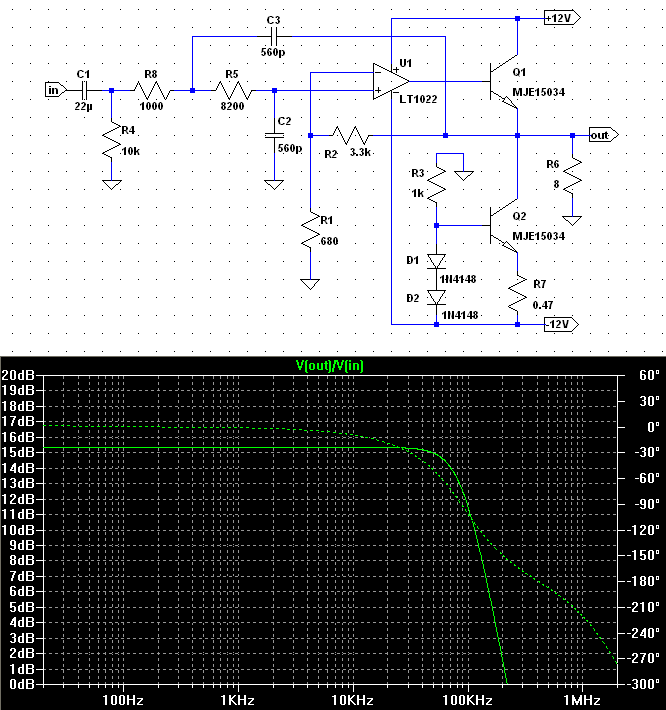

Dans ce cas, plutôt qu'un DAC de puissance à sortie PWM comme le STA326, on peut envisager un DAC de moyenne puissance à sortie linéaire. Sur un seul pcb : - un AK4113 (récepteur SPdif)
- un AK4384 (106dB 192kHz 24-Bit)
- un filtre Low Pass de puissance, conforme au datasheet du AK4384
Le filtre Low Pass de puissance (quelques watts en classe A) en première simulation :
Bien à toi, Jean-Marc.
