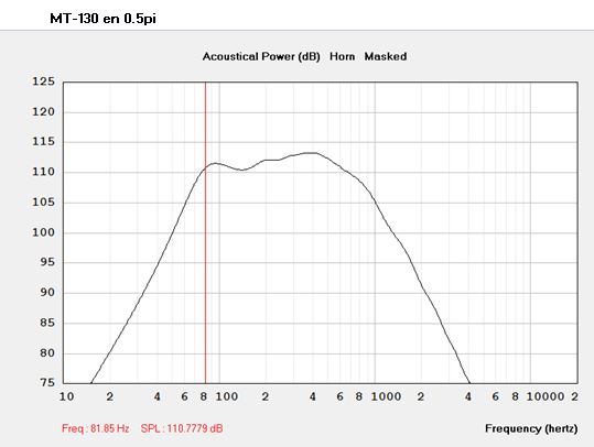

#47
RE: 2 Systèmes: Salon Musiques - Sous-sol Films
Salut JM,
je n'ai même pas eu à mesurer les MT-130, mon oreille suffit largement pour entendre qu'avec le room gain, et la légère bosse du horn 186 à 110 hz, qu'une coupure des 2 à 90 hz donne un résultat "plat" au raccord,
de même le horn 186, in situ, descend sans aucun problème à 35 hz, et peut se passer de sub, si l'on souhaite simplifier,
les réponses sur horn plan sont données en extérieur en 2pi, mais dans un salon le comportement est bien plus proche d'un rayonnement en 0.5pi qui boost énormément le bas du spectre (en gros +9 dB),
il faut regarder les réponses "couplées" par 4 par exemple pour avoir une idée de la réponse à l'intérieur,
l'écart est tout aussi important qu'avec un BP en extérieur vs dans la pièce,
Cdt
Olivier

#49
Attention, ça ne descend pas du tout sous 80 hz, même avec le room gain, il faut donc que tes BP assurent proprement jusque-là, 80 hz, ça devient la limite haute localisable,
ce pav' MT-130 est un passe bande,
et perso, je trouve qu'au-dessus de 400 hz, le son se dégrade pas mal par rapport à un BP,
j'ai essayé d'ouvrir la charge arrière du MT-130, mais il ne descend plus sous 100 hz, et le haut n'est pas vraiment meilleur, en plus il perd son impact,
il faudrait essayer avec un autre HP, peut-être plus "audiophile", du style 285-2000, et un pavillon moins compressé, mais on est plus du tout au même tarif, l'EV12M est aussi un bon HP pour ce genre d'application,
en vieux truc, on trouve les FAN qui ne sont pas chers, néanmoins, en bas médium, le BP est vraiment le concept le plus simple à mettre en place pour obtenir un excellent résultat sans trop de complication/encombrement.
le 414 en BP n'est pas aussi défini qu'un moteur sur mon pavillon, mais ça s'en rapproche qu'en même pas mal, pour un encombrement qui n'a rien à voir.
A+
Olivier
