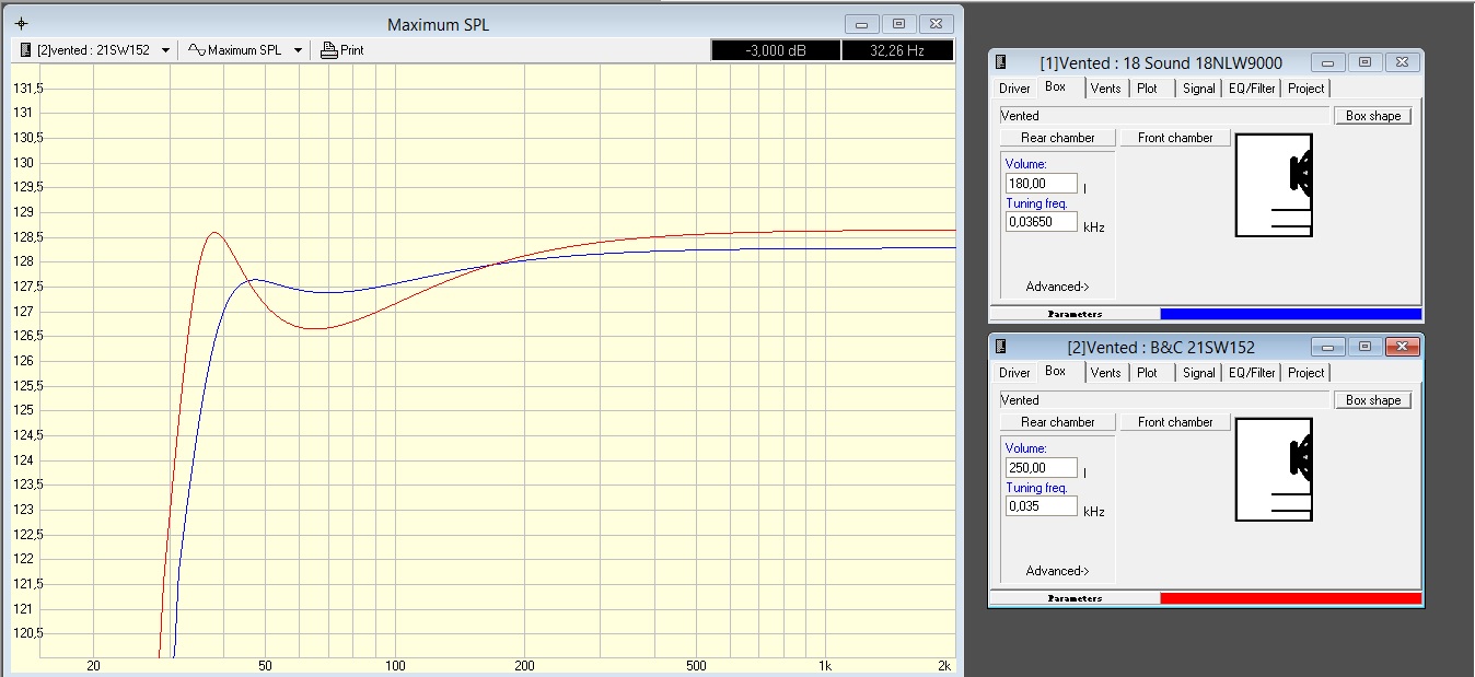

Concernant le 21", j'ai tenté une optimisation avec WinIsd, ci-dessous la courbe de SPL max, comparée à celle du 18NLW9000 :
Le 21" permet de gagner environ 3,5 Hz dans le bas et coupe à 32,3 Hz dans un volume de 250 litres.
Le 18 Sound fait presque aussi bien en coupure basse, mais il se satisfait de 180 litres et produit un niveau équivalent.
Pour le service rendu, ce 21", comme la plupart des autres, est bien encombrant par lui-même et par le volume de charge qu'il nécessite. En outre, il est deux fois plus cher, tout de même.

Je viens de simuler les 2 HP en utilisant pour le 18NLW9000 un basse reflex de 180 l coupé à 35 Hz et le 21SW152 190 l coupé à 33 Hz. Voici les courbes SPL max. Donc ta question vaut la peine d'être posée. La réponse peut être trouvée sur le site que j'ai cité. Je ne sais pas s'ils ont mesuré le 18NLW9000.

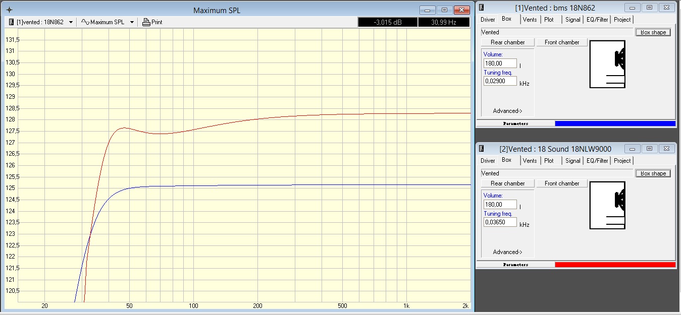

SPL max :
Dans la bande située sous 100 Hz, le 18 Sound produit 2,5 dB de plus environ que le BMS.

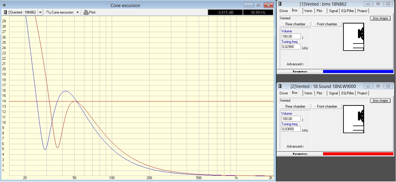

Débattement de membrane :
A sa puissance max, le BMS reste sagement en-dessous de son Xmax jusque 23,5 Hz, c'est remarquable.

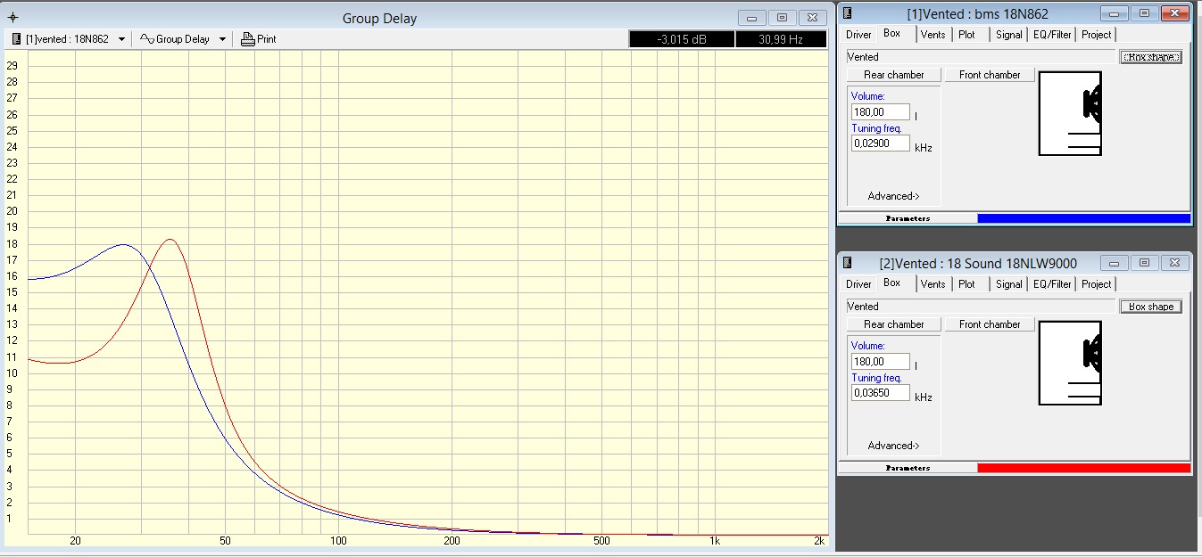

Group delay, sans commentaire particulier :

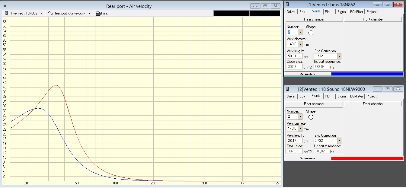

Vitesse de l'air dans l'évent (simulation faite avec deux évents de diamètre 14cm) :
Avantage au BMS, accordé nettement plus bas, au prix d'un volume d'évent significativement supérieur. Mais on est dans les deux cas nettement en-dessous des 50m/s.
