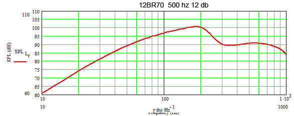

RE: HP 12" avec Qts élevé ?
>> Tu veux vraiment pas en essayer une avec le 12BR70 sur un panneau d'environ 100 cm de haut, 55 cm de large
Si cela peut te faire plaisir :
Phil.

>> ils ont remplacé mes double GPA 515, descendent à 25 hz (sur petit BP) et montent sans réelle difficulté à 1.5K
J'ai un deuxième chapeau de paille, je veut bien le manger s'ils descendent à 90 hz 0 db !!
Méme avec une résistance en série et un BP de plus d'un mètre de large..
Phil.
