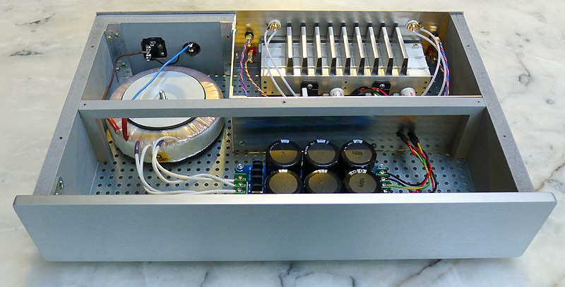

RE: Chip amp en amplification des VOT??
Je viens de finir le deuxième LM3886..
Reste quelques finitions, notemment le capot.
Phil.
#47
Très belle réalisation !
