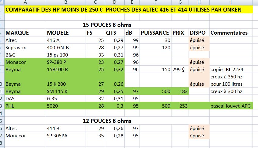

J'ai fait un tableau excel des prétendants; savez-vous comment le copier ici ?

Dans le comparatif ci-joint, je n'ai pas mis le Beyma SM112/N car il résonne à 40 Hz, trop éloigné du 414

c'est mieux en excel
