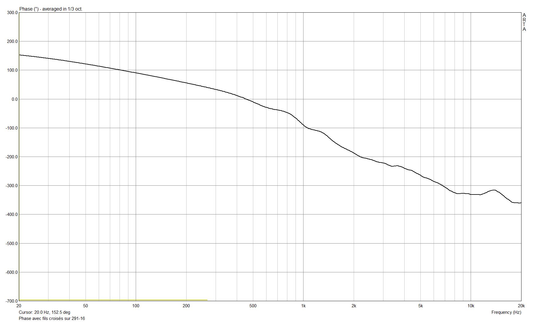

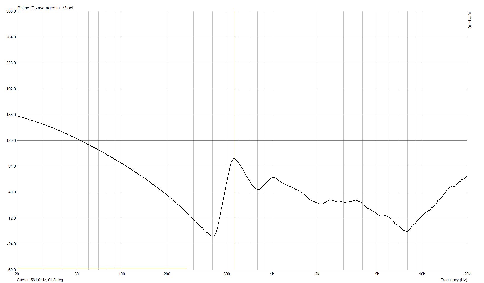

RE: Filtre passif série sur VOT - Mesure raccordement basse et médium
Juste une bizarrerie que je ne m'explique pas : pour obtenir la meilleure courbe de phase et la meilleure écoute, je dois croiser les fils du 291 Altec. Je précise que ce n'est pas un problème de câblage du moteur, j'ai bien 2 impulsions vers le haut (le 515 et le 2404) et une impulsion vers le bas (le 291).
Curieusement, cela n'inverse pas la phase sur la courbe, mais la corrige d'un peu moins de 90¨? et la rend beaucoup plus linéaire après. Serait-ce une spécificité du filtre série (je sais qu'on n'est pas sensé croiser les fils sur un filtre 6db...) ?
