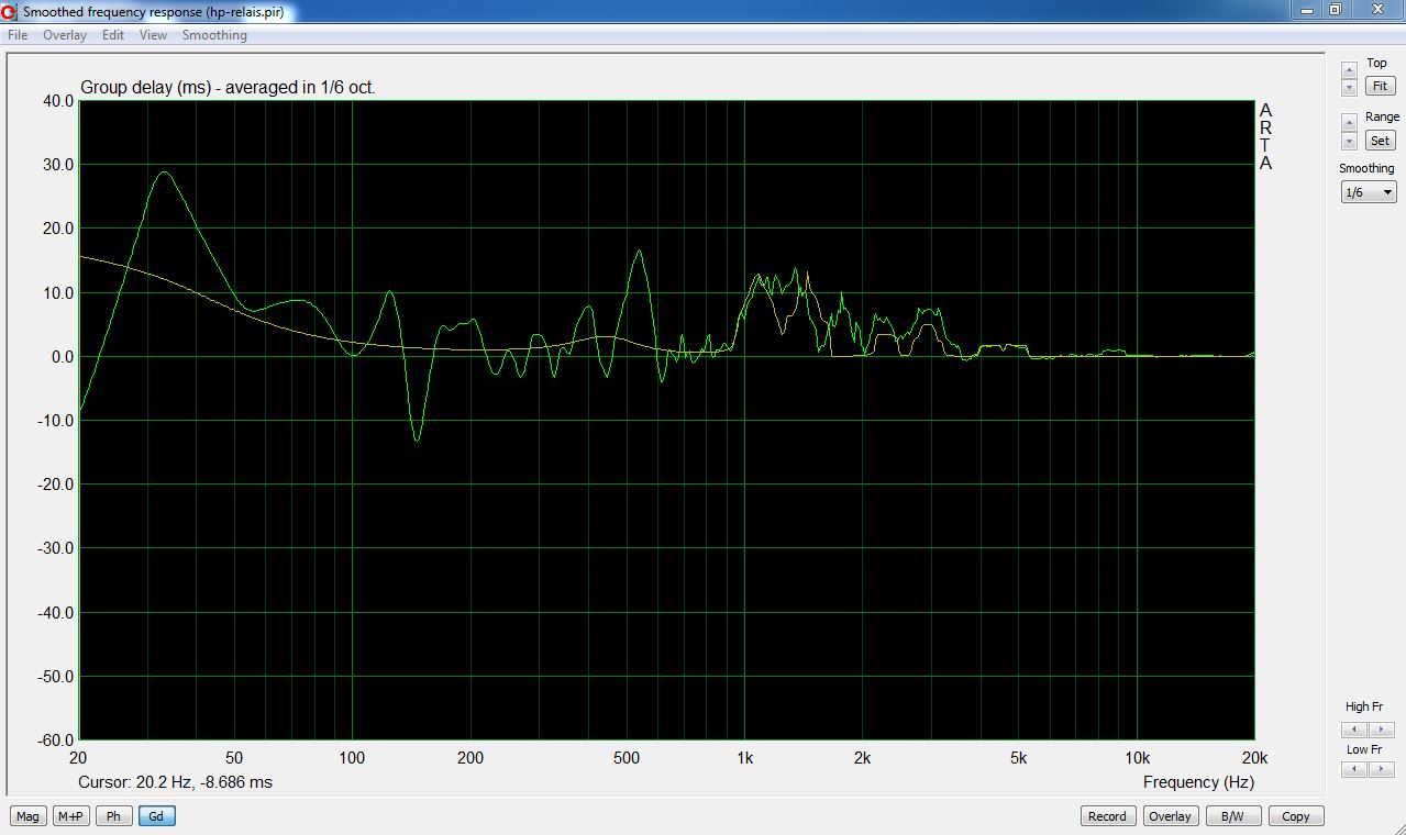

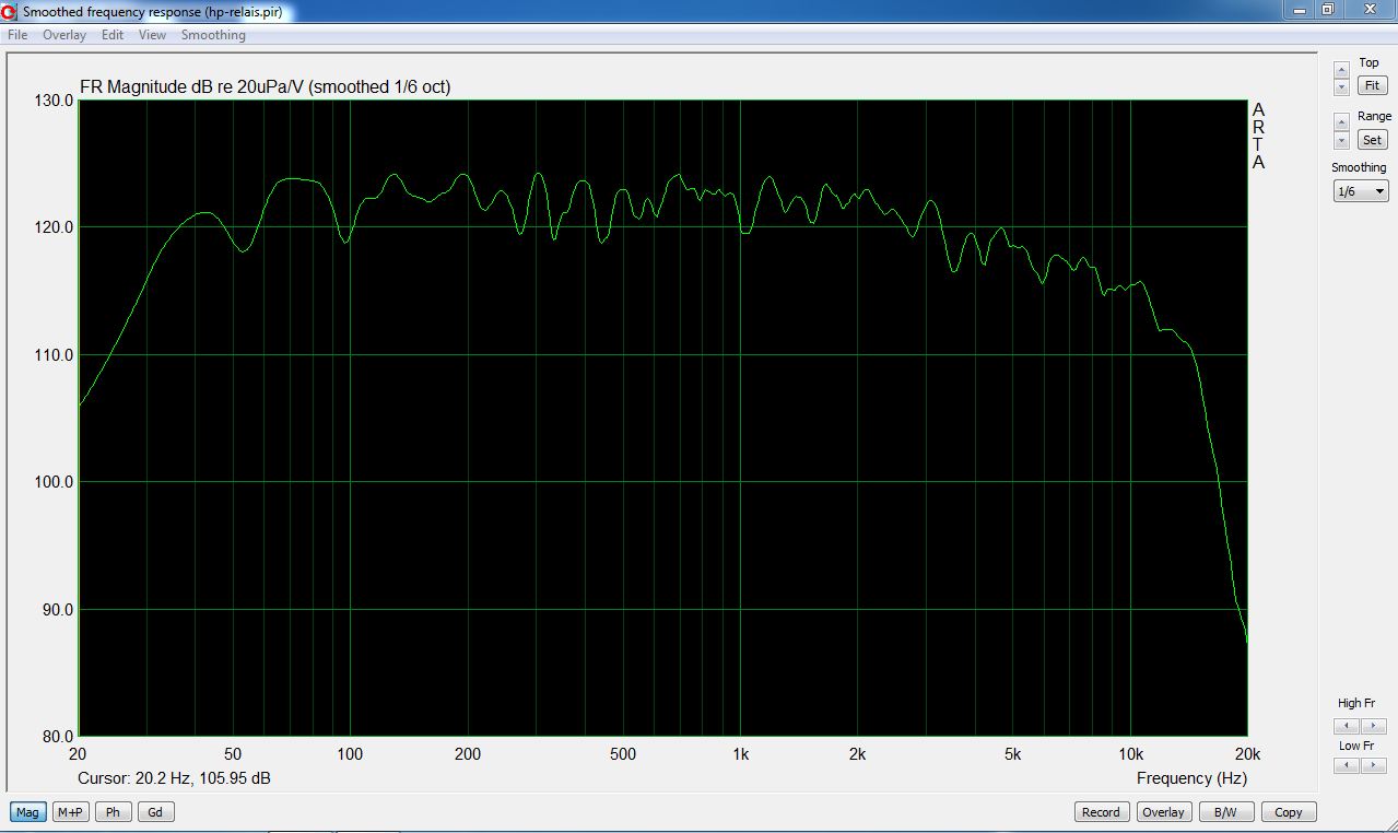

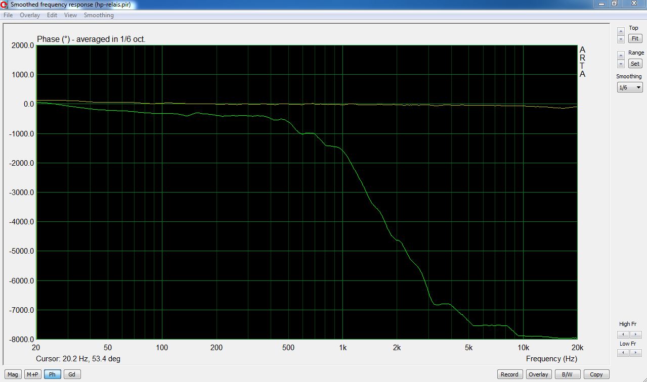

#46
RE: Mise au point avec filtre actif
Ci-joint la développée de ton impulsion.
J'ai cadré sur toute la bande jusqu'au 20 hz. Pas de bande jaune mais prise ne compte d'une partie des réflexions au P de mesure.
J'ai aussi fait un overlay sur la phase et inscrit la PH minimum. Pou r la PH c'est le top.Smile
Gd j'ai inscrit l'excess de GD et le GD en vert. Il y turbulence en bas du spectre. Mais cette partie n'est pas facile. tu as dû utiliser la correction dans cette bande.
R est bien au centre et plonge un peu trop rapidement en médium aigu et aigu.
Le bas est bien um peu en retrait en dessous de 50 hz.
Le reste c'est bien.Smile
Cdt.

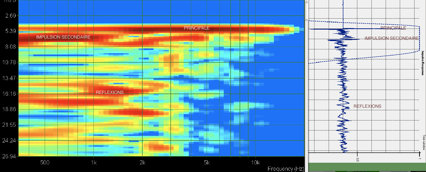

#47
A l'observation de tes mesures, la linéarité au point d'écoute est remarquable,
même avec un faible smoothing, et résulte de l'accumulation du champ direct et du champ réfléchi.
La première impulsion compacte est suivie par une impulsion secondaire dans les 1,5 ms plus tard dont l'énergie se situe surtout en dessous de 1,5 kHz.
Écho ou calage temporel perfectible des hp?
Que donne une mesure en semi proximité?
crd
#48
Bonjour à tous.
J'ai mesuré la distance d'environ 60 cm au plus court entre le baffle plan et le mur arrière.
C'est à peu prés 1.7 ms, proche des 1.5 ms mesurés.
Je suis incapable de faire une mesure en champs proche autre que HP par HP.
Le grave ALPHA 15A est à 45 cm du sol, le B200 à 85 cm, le WFR12 (FE103E aujourd'hui) à 106 cm.
Si je place le micro à 1 m, il y une variation de la distance HP / micro qui fausse le résultat global, surtout avec le retour d'onde arrière.
Par contre, lors de la linéarisation individuelle de chacun des HP avant filtrage, le micro était à 50 cm de chaque HP, rigoureusement dans l'axe.
Délai entre les HP.
Il est possible que j'ai retouché les délais à l'écoute après les mesures.
Mais à 10 mm près, ils étaient bons.
Le filtre utilisé ne demandent pas de délais.
les délais que je mets ne sont là que pour palier au montage en profondeur perfectible des HP : Grave 0 mm, B200 12 mm, FE103E 28 mm.
Dans cette réalisation http://petoindominique.fr/php/evolfiltre.php je voulais insister sur deux points :
- la nécessité de linéariser chacun des HP individuellement avant filtrage.
- Le filtrage avec HP relais est intéressant, lorsque l'on gère rigoureusement les bandes passantes nécessaires avec des HP adaptés.
Il existe une solution de ce type de filtrage avec des pentes à 18 dB/octave sur le grave et l'aigu, mais avec +6 dB sur le B200.
Dans mon cas, avec +6 dB, le NAD 3020i ne va pas suffire...
Merci pour vos analyses de mes mesures.

#50
Bonjour EBA
Le fichier fourni est FR1 au point d'écoute.
