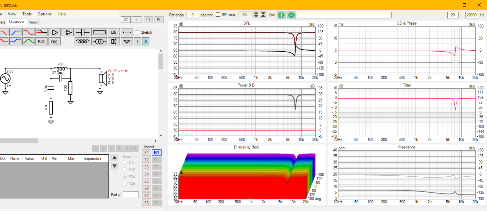

06/11/2025-15:18:22
(Modification du message : 06/11/2025-15:19:10 par tonipe.)
RE: ALTEC 420-8B et AUDAX 13LB25AL filtrés à 6 dB
Je suis dans le cas du 420 seul.
J'ai réalisé le correcteur RLC.
Dans VituixCAD, j'ai fait afficher la réponse avec et sans le RLC.
J'ai importé les deux réponses dans REW
Comment avoir la différence entre les deux, pour faire calculer les EQ qui compenseront cette différence ?
Ce sera une base de départ pour modifier mes corrections sans tout refaire, mais en ayant traité le pic à 7000 Hz.

Il est possible de faire plus "léger", valeurs "soufflées" par mastro C 6.8uF L 75 µH R 33Ω, à essayer

(06/11/2025-15:21:10)RM8Kinoshita a écrit : Il est possible de faire plus "léger", valeurs "soufflées" par mastro C 6.8uF L 75 µH R 33Ω, à essayer
crdt.
Oui ou encore au RLC bouchon : 51µH , 10 µF , 33 Ω
plus RC de linéarisation d'impédance aux bornes du 38 cm : 10 Ω , 10 µF :
sans / avec :

Oh c'est beau !
Tu utilises quoi comme calcul de dimensionnement de ces RLC.
C'est foutrement efficace et j'ai un ''sujet'' sur mes Tannoy red, posté sur un autre fil.
PS :; je trouve que les mesures sont Dominique P. sont correctes, pour se rendre compte et essayer des trucs. Sauf peut être les échelles de niveau / fréquences qui exagère les irrégularités visuellement.
Vous savez que j'ai REW pour vérifier ?
Je ne valide pas les deux dernières propositions.
Pour ma question, je suis passé par EXCEL pour traiter mes valeurs.

tonipe,
Attention aux valeurs de selfs en microhenries (pas courant, c'est très petit)
Astuce : avec des filtres d'ordre plus élevés, pas besoin de RLC pour traiter le pic
Donc ça permet un filtre plus simple avec moins de composants

ce pic peut-être facilement éliminé.
