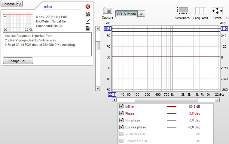

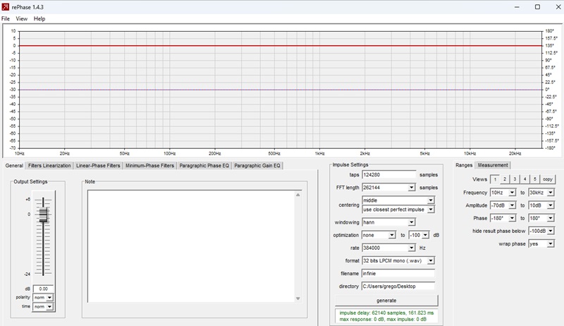

Pour ma part, je dirais qu'un système présentant a la fois une phase minimale et une phase linéaire est un système a phase minimale de bande passante infinie.
En effet c'est le seul a présenter une réponse impulsionnelle symétrique et causale sans pré-ondulation.
Cela se vérifie dans ta démo, car pour qu'elle soit vraie tu utilises des haut parleur idéaux (bande passante infinie, en claire des HP capables de reproduire un dirac).
Ceci se voit également avec la génération d'une réponse de bande passante "infinie" dans re phase par exemple :
Importée dans REW, sont temps de monté est instantané*, sans pré-ondulaion (*a la fréquence d'échantillonnage près qui limite ce dernier techniquement ici), et une bande passante basse de 0 Hz simultanément, visible sur la réponse impulsionnelle :
Phase minimale calculée par REW , et phase sont alors confondues et plate, nous remplissons ici simultanément  les conditions d'un système a phase minimale et phase linéaire :
En comparant la réponse a l'échelon de 3 cas types différents :
- Fonction transfert FIR LR24 30 hz - 18 Khz
- Fonction transfert IIR LR24 30 hz - 18 Khz
- Fonction transfert passe haut LR24 30 hz IIR et passe bas FIR- 18 Khz :
Je constates que la fonction de transfert passe haut LR24 30 hz IIR et passe bas FIR- 18 Khz n'est jamais ET a phase minimal ET a phase linéaire mais toujours hybride, un peu des 2 a la fois.
Cela ne change rien bien entendu a l’intérêt de mixer les 2 approches.
