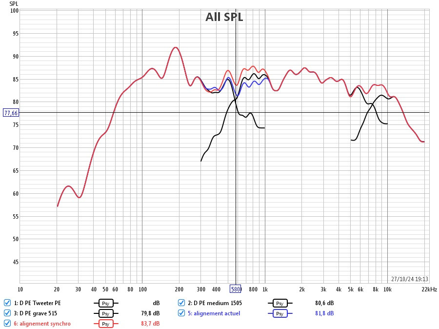

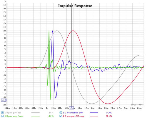

alignement actuel :
alignement optimal obtenu en simulation :
courbe grise alignement actuel du grave , et alignement synchrone du grave et du medium conseillé en rouge :
ensuite ajustement des niveaux des voies , et corrections eventuelles pour lineariser la courbe de reponse du 515 de la VOT ...
l'accord du BR de la VOt me semble bon , mais il reste toujours le fameux escalier sous 150hz ..
l'avantage est que le grave excite beaucoup moins les resonances de la piece ..
je vois une bosse au pe à 200hz , qui ressemble assez bien à celle de chez Christophe , à 1.6 m elle n'existe pas ...

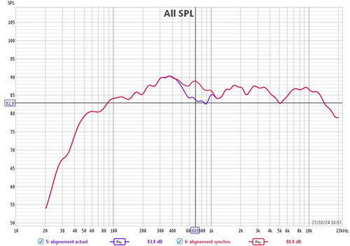

courbe de reponse amplitude à 1.6m avec l'alignement actuel en bleu et avec phases synchrones en rouge :

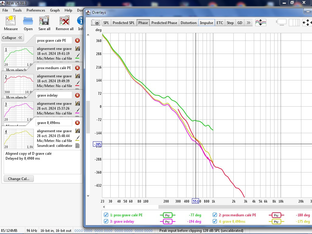

l'application du delai de 490µS sur le grave mesuré au PE confirme que la synchronisation est meilleure qu'avant , c'est parfaitement visible au raccord du medium et du grave :
et à l'ecoute aussi à mon avis :-)))

pour illustrer l'optimisation de la synchro des Phases aux raccords , voici un graphe encore plus explicite avec la visualisation des phases depliées qui est possible dans Rew mais pas dans vituixcad..
il existe aussi l'outil aligment tools de Rew , mais je prefere encore utiliser vituixcad .
en bref je panache les deux ...

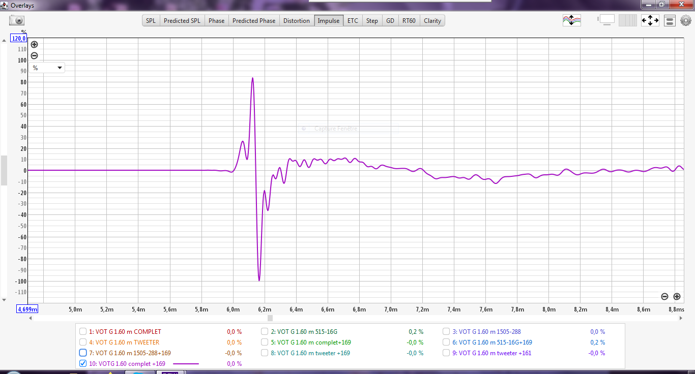

ci-joint le mdat du VOT G micro à 1.60m avec réglage original puis avancé de 169mm comme tu le préconises.
A la suite des mesures à +169mm, j'ai constaté que le tweeter était trop avancé de 8 cm ce qui fait qu'il est avancé seulement 161mm dans la dernière mesure complète
https://www.grosfichiers.com/KhA5AurF3in
voila ce que donne l'impulsion du VOT G complet, micro à 1.60m le medium (1505-288) avancé de 169mm et le tweeter de 161mm par rapport au réglage de départ de départ
pour la synchronisation des phases, je n'ai pas fait d'IR delay, préférant laisser les relevés originels
Faits moi savoir si tu as besoin de plus de mesures
