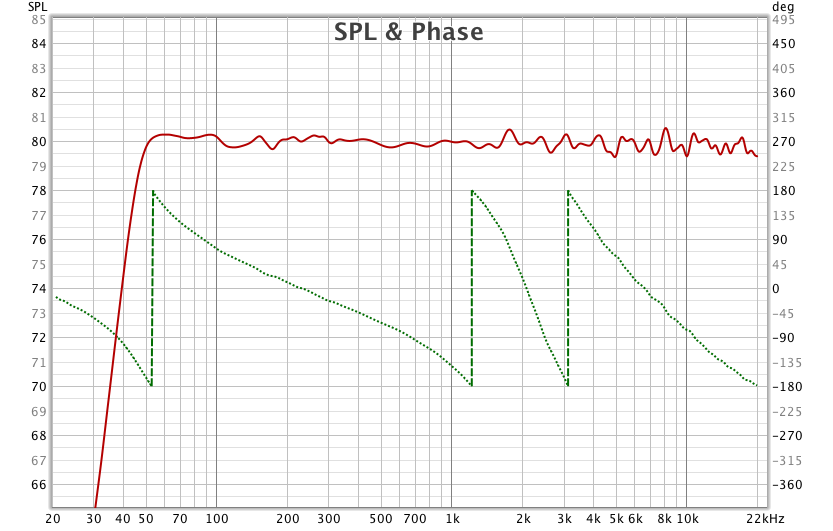

(12/10/2024-00:06:28)Audio Pavillon a écrit :
(07/10/2024-22:18:37)œdicnème a écrit : Les auteurs de l'article lui ont préféré le BUT3.
Ce ne sont pas les seuls. Dans les installations domestiques.
les pratiquants de l'audio rejetant le LiR24 ne sont pas rares
Peut-on envisager qu'il y ait une raison technique à cela ?
Mais rien ne vaut le LR48 ...  Wink
Bonjour Audio Pavillon
Je dis peut être une connerie mais sur ton premier graphe je vois + et - 180° à la phase donc 360° au total,  il me semble que c'est des LR4 (4eme ordre) ou LR 24db/Octave.
Sur ton graphe de FIR je vois une belle rotation de phase à 55Hz, tu filtrais en IIR à cette fréquence ? Si oui pour une limite de Taps ?
Tu as fini tes Iwatas ?
Cdt.
AleX
#48
RE: Recouvrements
(12/10/2024-01:07:32)2539hal75 a écrit : Bonjour Audio Pavillon
Cdt.
AleX
Salut Alex,
Je confirme LR48, 2 x 360°, 1 fois pour le passe-haut, 1 autre fois pour le passe-bas.
Le LR24 est décrit par Greg ici, c'est 360° pour PB + PH :
https://forums.melaudia.net/showthread.p...#pid219937
Pareil pour le 55Hz, les Sphères sont des bass-reflex et filtrées en passe haut pour le LD180 ... pour assommer totalement les excursions trop sévères, par exemple pour le fameux 18Hz qui tue.
La convolution ne concerne au final que le filtrage à 2KHz, plutôt fun.
On notera également une petite courbe de réponse qui tient ses +/- 1dB.
Quand utilisées avec les Dayton RSS390, c'est une autre configuration avec un raccord à 100Hz pour le bas.
Je pense que techniquement on est pas mal ... Wink

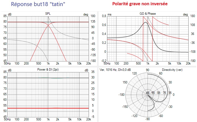

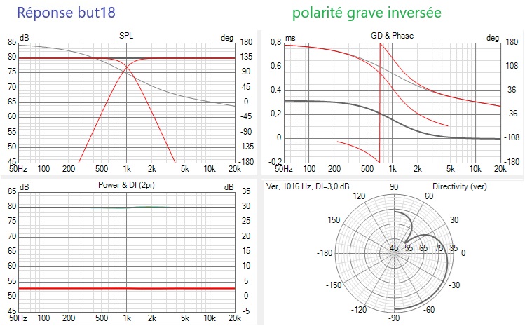

a propos de mes simulations, j'ai été tarte sur le but18, j'ai juste oublié d'inverser la polarité du haut parleur dédié au bas du spectre ...
Cela a son influence sur le délai de groupe, mais comme les HP sont en quadrature de phase, pas sur la somme dans l'axe ni hors axe.
C'est donc un filtre utilisable, qui tout comme l'original pourrait être a phase minimale ou linéaire avec une convolution de l'ensemble, comme le rappel Alain (audio pavillon) sur son LR48 avec / sans rotation de phase.
Je ne collerais pas mon nom sur ce filtre découvert par hasard, je l'appelai simplement But18 Tatin Smile .
L'explication donnée a Dominique sur la réponse en puissance reste valable, la réponse polaire verticale étant juste inversée, ce qui pourrai avoir son intérêt dans certains cas :
But18 original :
But18 distrait :
Notez bien que la réponse polaire présentée ici est valable pour deux 10 cm large bande idéaux montées verticalement avec entre axe de 120 mm (montage viable), chaque montage aura sa propre réponse.
