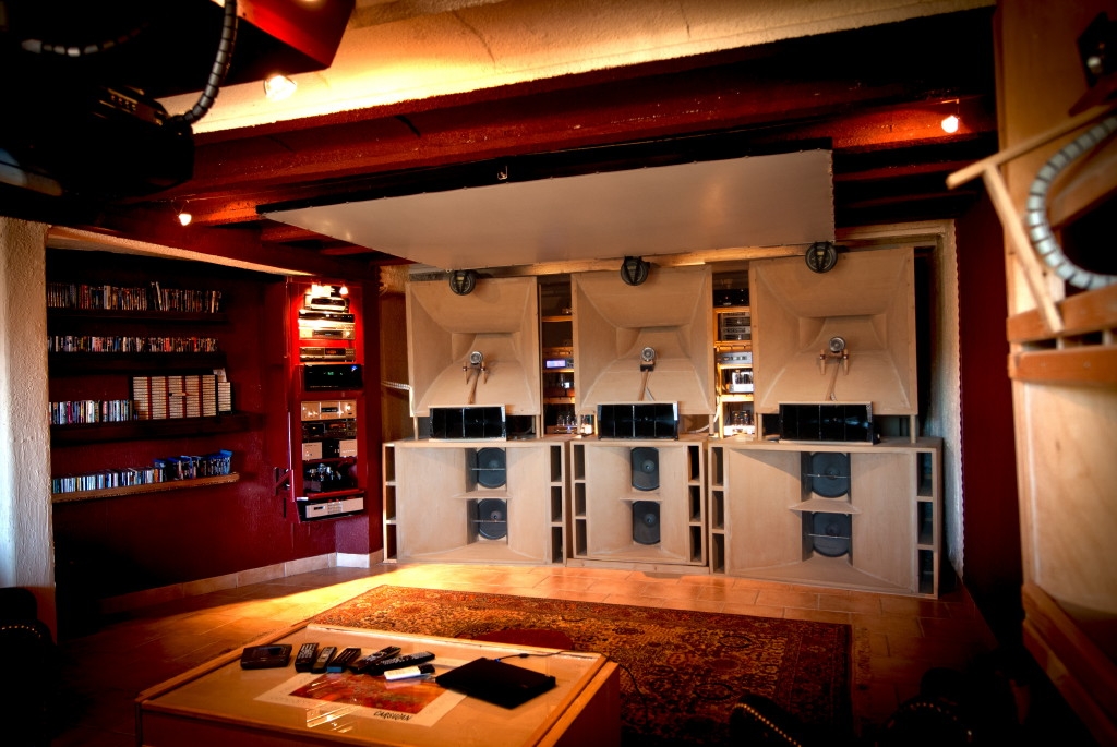

Dans le cadre de la future remise en place de mes WE 66A et suite à la lecture d'un récent article "installation exemplaire" de J.H. sur le WE 16A mais aussi du futur projet de JMLC (voir son plan) et du système de Dietmar : http://www.analog-forum.de/wbboard/index...&type=page
Je serais bien également tenté par une utilisation en position "couchée" du pavillon un peu à la manière WE 16A.
Comme ceci:
[Image: modle2.th.jpg]
Uploaded with ImageShack.us
Quels seraient les plus et/ou les moins de cette disposition et là je m'adresse plus a JMLC qui lui aurait prévu de l'installer tel que cela visiblement ?
Cdlt,
Marc

#46
RE: pavillons sato : réalisation, utilisation, drivers
Pour utilisé des pavillons dans une position autre que par leur utilisation habituel, il faut connaitre la directivité de ce pavillon.
Stéphane
Club double 16"
#47
Sachant que ces pavillons au départ sonorisaient des salles de cinéma cela devait balayer aussi bien en hauteur qu'en largeur.....
Mais dans une pièce dédiée , tout au plus 4 - 5 auditeurs , un, si on est très égoîste je pense que cela influe très peu.
Le front d'onde est plus vertical dans cette position couchée non?

#48
Marc,
Je pense que ça va dépendre de la fréquence de coupure haute des WE66A. Si c'est inférieur à 1 kHz, tu devrais pouvoir les mettre dans n'importe quel sens, la bouche vers l'auditeur tout de même :-)
Dans le cas d'une coupure plus haute (5 kHz par exemple) il faut effectivement tenir compte du diagramme de directivité.
Voici un commentaire sur la question de Jean-Michel avant d'avoir sa réponse : http://fr.dir.groups.yahoo.com/group/son...sage/13589
Jean
