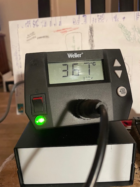

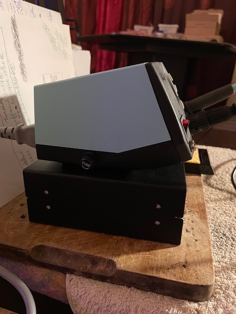

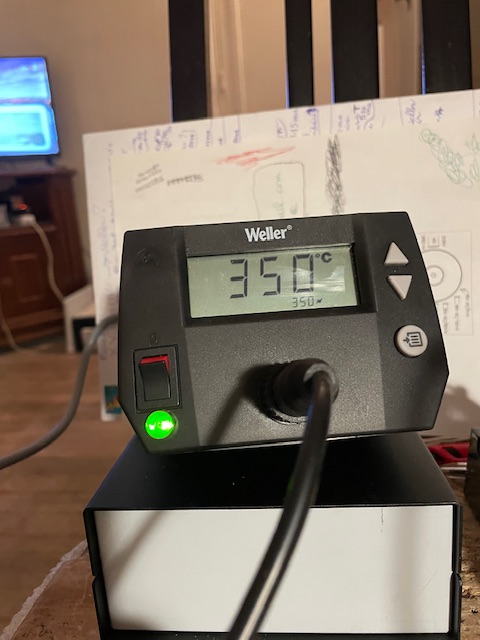

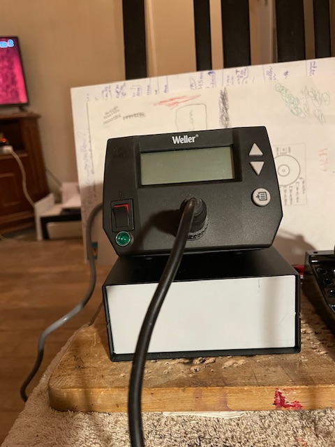

Je viens d’acquérir une WE1010 Weller , basique.
Le transfo d’alim de la station me laisse dubitatif…80VA.
J’ai un boîtier (peut-être acheté sur TME)
L~150, l ~130, H~55 qui traînait dans un carton.
D’où l’idée en cherchant sur le net des transfos quasiment introuvables et hors de prix pour stations Weller:
Ai commandé chez Toroidy un transfo 230~\24~volts 100VA. Diam 90mm, Hauteur 39mm.
50€ avec coupelle et caoutchoucs, FDP inclus.
Moins cher que sur le boncoin, et surtout… neuf et moins lourd.
En conservant le boîtier d’origine de la WE1010 (et son transfo plus que léger qui sert de fusible)
En ajoutant un boîtier sous la Weller, c’est possible, avec possibilité d’y mettre un interrupteur bipolaire, fusible.et voyant.
En conservant une led, ou ajouter une led (~1,5v, 10mA sur le regul 7805 de la carte :330Ω ou 1k.
En shuntant le transfo d’origine et en le conservant.

Ajout: avec des entretoises pour fixation de boîtier Weller wE1010 sur le boîtier additif :
M4 L20mm devraient aller. Avec vis L30mm.
Et éventuellement des pieds caoutchouc adéquats tout en un
