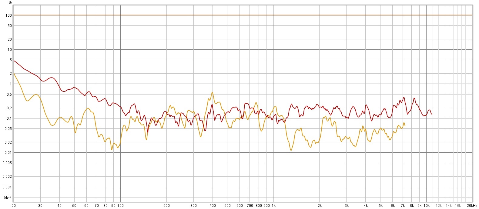

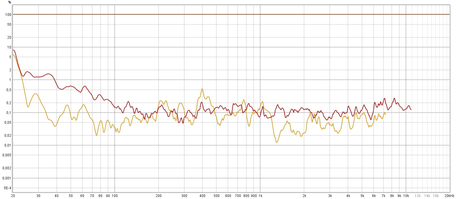

(24/07/2023-07:54:36)Audio Pavillon a écrit : (24/07/2023-01:55:42)boris a écrit : bon après pour ceux qui n'ont pas voulu jouer le jeux en polémiquant (toujours les mêmes), je serais curieux de savoir comment ils écoutent chez eux, j'en connais déjà un, toi aussi
tu estimes à combien la disto du HP unique en sachant que je joue avec cet EQ tout le long de la piste sans regarder le spectro rien qu'en écoutant pour être fairplay Déjà première mise au point, à part se croiser sur les foras, on ne se connaît pas, on ne s'est jamais rencontrés, on échange pas beaucoup et on ne forme pas un gang ... des fois qu'on nous soupçonne de collusion souterraine et complotiste, j'y ai déjà eu droit sur le forum-bleu
Ben déjà je dirais que c'est pas mal pas mal, c'est net, ça arrache pas la gueule, il y a du plaisir, c'est tranquille mais ça s'écoute bien.
Aucune idée du taux de disto, mais je dirais maîtrisé dans ces conditions, je suis preneur.
Finalité écoute, j'adhère.
Merci pour l'analyse auditive si je puis dire !
Effectivement, on ne se connait pas de visu et on échange peu.
Pour la disto avec EQ
la disto sans EQ
Pour 90 db moyen au PE (2 m) vu par un ECM8000

Salut Boris,
je trouve qu'il y a beaucoup de distorsions  dans le morceau (choisi), de distorsions dans sa production et de distorsions de ton système et de sa prise relue (j'ai comparé à l'original)
c'est agréable mais avec un certain flou (des choix de sonorités précédents et intermédiaires), de la chaîne tonale, mais aussi sûrement, se rajoutant à cette perception "distorsion", un certain flou ou manque de définition des extrémités du LB, ou qualité/définition sur l'ensemble de la bande du LB (particulièrement sur l'aigu ("court") influant le flou), interprétable en "distorsion" sur l'ensemble.
pas simple d'estimer un taux de distorsion au milieu d'autres facteurs

(24/07/2023-17:06:59)Ha-Re a écrit : Salut Boris,
pas simple d'estimer un taux de distorsion au milieu d'autres facteurs Salut Greg,
Possible aussi que notre oreille soit plus sensible sur le haut spectre pour la disto ?
je referais l'exercice avec une enceinte 3 voies.
