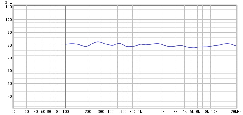

J'ai regardé et comparé les réponses impulsionnelles et step des deux , c'est toujours à l'avantage de la phase minimale...
Voici par exemple ce que j'obtiens en 4 voies :
![[Image: s834.jpg]](https://zupimages.net/up/22/26/s834.jpg)
Les deux Steps présentés par Jimbee correspondent très bien à ce que j'ai constaté
Sur toutes les mesures que j'ai pu voir à ce jour...
