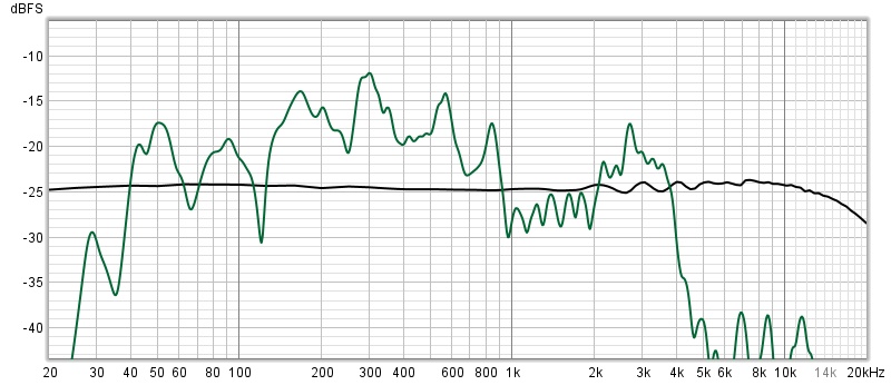

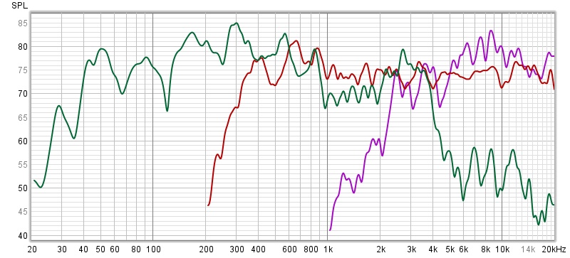

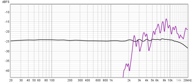

Bon j'ai calibré REW avec un sonomètre extérieur.
J'ai mesuré les 3 voies à 76 dBSPL à 80 cm avec le micro sur le même axe vertical.
C'est le meilleur niveau que j'ai trouvé après tâtonnement.
Sinon je tombais dans les clips, saturation, et larsen.
Le smoothing du graphe est sur 1/12
Voici le mdat REW correspondant :

(08/06/2022-10:53:47)xtof a écrit : Bon j'ai calibré REW avec un sonomètre extérieur.
On progresse, très bien !
Je suis un peu étonné du niveau de la voie grave, relativement aux deux autres transducteurs.
Les trois mesures sont-elles bien pour un unique niveau électrique ?
Et t'es tu essayé au fenêtrage temporel de l'impulsion ?
