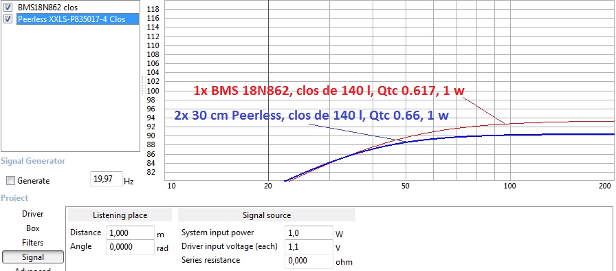

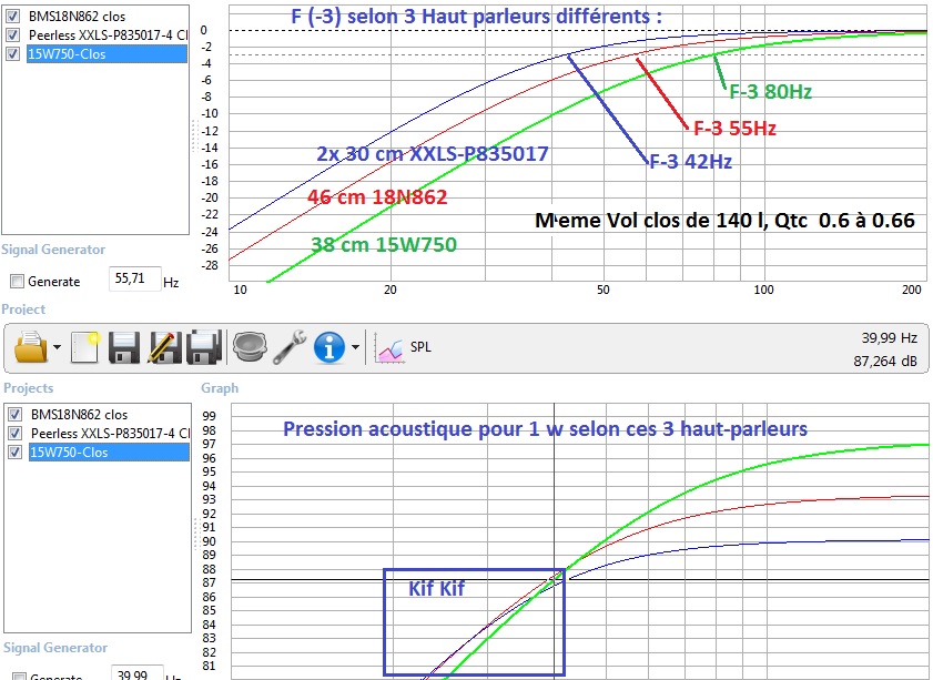

oui oui, j'avais bien lu, ce a quoi je répondais que clairement l'idée de deux charge différente me paraissait plus adapté (voir les différents avis).
Ce que je voulais surtout dire, c'est que concernant l’extension dans le grave, tout en bas, le résultat dépend plus du volume prévu que du haut parleur utilisé (sauf a mettre un tweet évidement  ).
Il faut bien entendu retenir un haut parleur adapté a cet usage, mais ce qui comptera vraiment c'est la capacité du haut parleur a déplacer de l'air, donc critère N° 1 surface x amplitude possible.
Ci dessous, comparaison des F(-3dB), le BMS coupe a 55 Hz, pourtant il sait faire du grave pas de soucis.
A contrario, le 38 15W750 qui n'est pas un "sub" (débattement limité, optimisé pour une utilisation plus large bande) en exemple sera descendre a l'identique sur le papier pour 1 w, mais la distorsion interviendra plus tôt et limitera les capacités dynamique a l'usage.
Les 3 se tiennent pour ce qui est du SPL avec la même puissance de 1 w sous 50 Hz, alors qu'il sont très différents, c'est le volume clos de 140 l qui est prépondérant.
