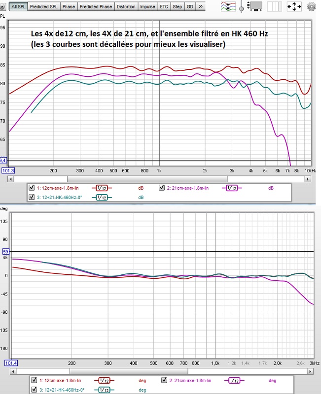

j'ai donc mesuré les 4x de 21 et 4x de 12 cm, dans l'axe, puis j'ai réalisé un filtre numérique dans rephase pour linéariser la réponse des haut parleur, ainsi que leur phase dans la plage de raccord prévu.
En effet, j'ai fais plusieurs test dans vituix pour appréhender les filtres de Horbach-Keele destinés au filtrage de paire de haut parleur utilisé en colonnes, merci a Jim pour son lien a ce sujet message 14.
Les simu montrent clairement leur supériorité pour cette application par rapport a des LR24, ces filtres fonctionnant a phase linéaire, ils imposent l'utilisation de système FIR, et une linéarisation rigoureuse des transducteurs pour que cela fonctionne comme prévu.

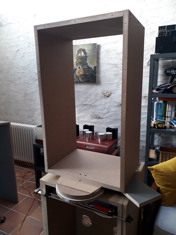

Bonjour Daniel
Oui, c'est le chat sur le pav, toujours dans le coin celui là

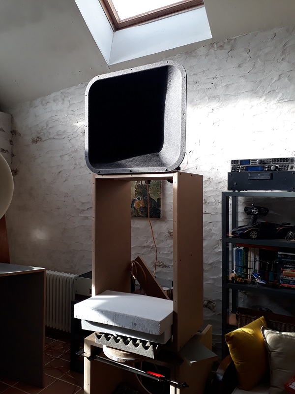

J'ai modifier le support de test, le disque passait pour des mesures a basse fréquence, mais pour les pav et leur fréquence plus élevé, je ne pouvais me permettre cette source de diffraction :
Pour les pav rien ne dépasse ainsi, j'ai pu donc mesurer le ME464 et le petit 18sound XT120 ce WE :
Une fois remis a l'échelle, les mesures de la maquette sont pas mal du tout en effet, j'y reviens.

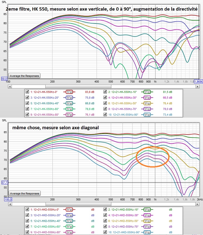

avant de passer aux pavillons et aux premières conclusions, j'ai également testé un deuxième filtre sur l'enceinte double X de 21 et 12 cm.
L'objectif étant d'augmenter un peu la directivité.
Les résultats sont concluant, il est possible ici avec la même enceinte de gagner 10 ° de directivité uniquement en jouant sur le filtrage, c'est très intéressant comme possibilité, cela permet d'ajuster le système au besoin !
Par contre, le système plafonne toujours un peu hors axe avec des petits lobe à 90° dans la diagonale (faible amplitude cependant), mais ce serait parfait sans cela.

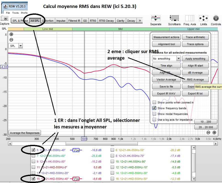

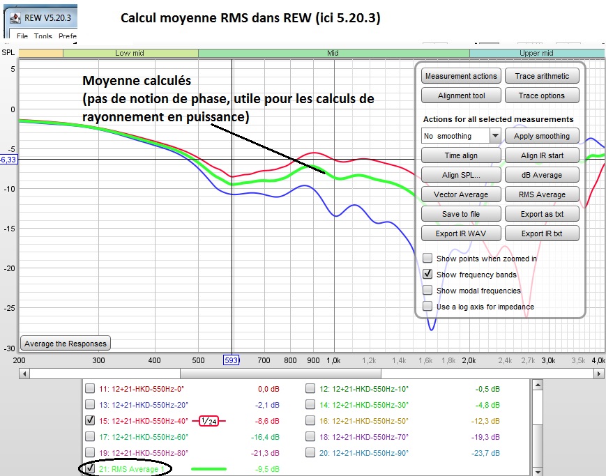

Pour faciliter la comparaison des 2 filtres testés sur cette enceinte double X, j'ai cherché a calculer la réponse hors axe moyenne pour chaque solution.
Pour ce faire, j'ai utilisé dans REW la fonction RMS average.
Pour chaque solution de filtrage testé, REW m'a donc calculé la moyenne efficace pour un même angle de la mesure selon axe Verticale et de celle selon axe Diagonale, j'ai répété ce calcul pour chaque angles de mesure.
C'est intéressant car si la mesure normalisé selon chaque angle de symétrie montre des comportements différents, on devinne également que certains défauts se compense d'un axe a l'autre, ce que le calcul de la moyenne permet de calculer en donnant un résultat global.

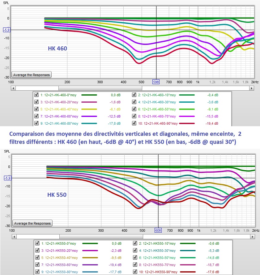

Le calcul montre un comportement global très sympathique, il montre également le passage d'un contrôle de directivité de 80° env (40x2) a 60° environ (30°x2) rien qu'en jouant sur le filtre !
La comparaison ci dessous montre tout cela clairement :
Directivité moyenne tenue de 550 a 1500 Hz dans un angle de quasi 60° (30°x2) pour la 2eme solution, pas mal non?

Pour le calcul de la moyenne efficace dans REW :
et vala :

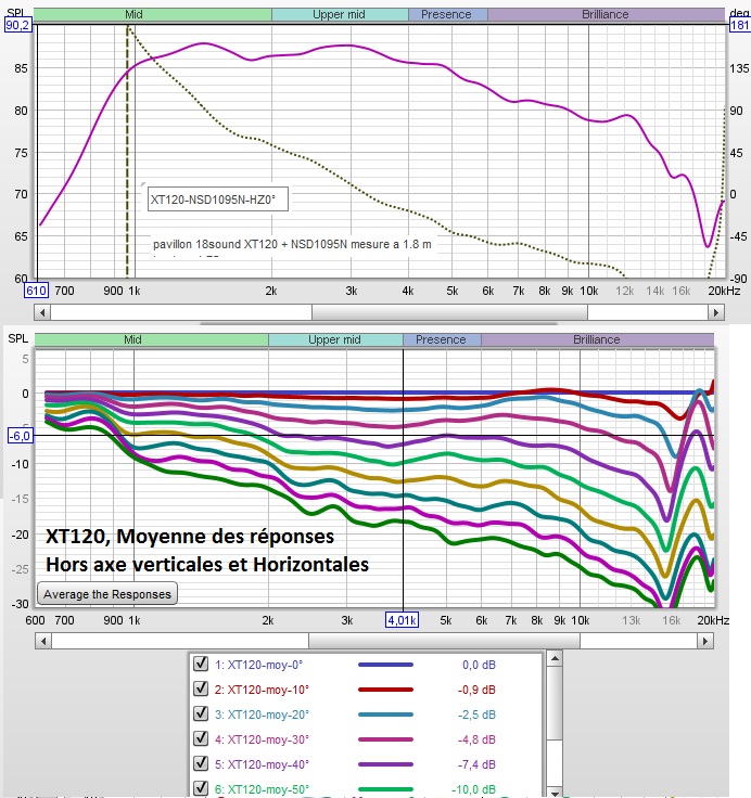

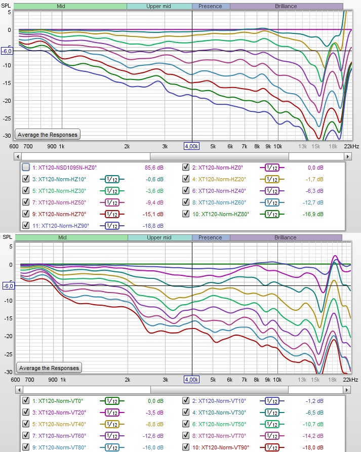

Pour avancer sur les différents élément du systèmes en gestation, ci dessous les mesures du petit Pavillon 18Sound avec ma NSD1095N.
Tout d'abord, le récap. des mesures hors axe, en verticale et Horizontale (Normalisée, c'est a dire correspondant à une réponse dans l'axe égalisée pour être parfaitement droite) :
Le pavillon est donné pour des angles de rayonnement de 60 (VT) x 90 (Hz), la mesure montre plutôt un bon 80° horizontal, bien tenu de 2 Khz jusque 9 Khz.
Verticalement, c'est moins régulier, proche des 60°.
Ci dessous, la réponse dans l'axe. Elle correspond bien entendu a un pav a directivité constante, elle chute dans l'aigu mais c'est une qualité et non un défaut :
> le pavillon répartit plutôt bien l'NRJ dans l'espace et ne le concentre pas uniquement dans l'axe, ce qui donne une belle écoute.
Que l'NRJ baisse dans l'aigu est normale, la masse de l'équipage mobile de la compression diminuant le rendement quand la fréquence monte jusqu'à la coupure haute, sauf fractionnement évidement.
Pour finir, la moyenne calculée des ces réponses, qui donne une meilleure idée de l'étalement de la puissance émise dans la pièce :
Un bon p'tit pavillon comme 18 sound sait les faire.

Bonjour Greg, très beau résultat.
Une fois les mesures réalisées sous REW, tu auras un calcul de moyenne spatiale bien mieux réalisé dans VituixCad.
Vituix te donnera, la réponse en puissance, la réponse dans la fenêtre d'écoute, la réponse dans la zone des réflexions précoces.
Bref, tout ce qu'il faut en lien avec les effets sur l'acoustique, le spinorama à la sauce F.Toole.

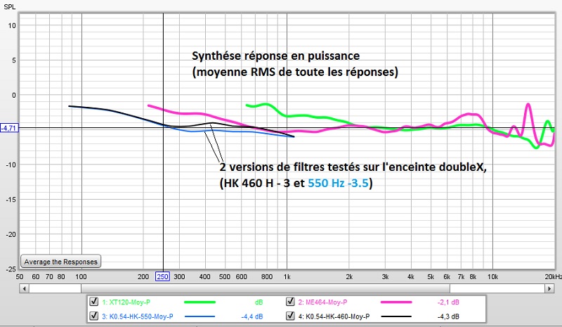

Oui, j'ai vu que Vituix est très complet de ce côté, il me reste a voir comment cela fonctionne pour y importer toute les courbes mesurées d'un transducteur.
Maintenant les allures des différentes moyennes spatiales restent les mêmes, avec une échelle plus ou moins dilaté verticallement (avec une réponse a l'axe normalisée).
Si je demande a REW le calcul moyen de toutes les réponses de 0° a 90°, en H et V, par transducteur, cela me donne déjà une très bonne idée de l'allure de la réponse en puissance de ces derniers, avec par contre une compression forte dans l'échelle verticale, mais c'est relativement rapide.
J'avais fais cela pour synthèse :
C'est probablement suffisant pour voir si la réponse en puissance est équilibrée qu'en penses tu?
