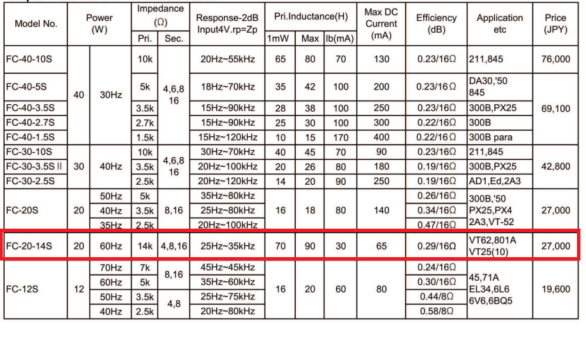

Bonjour à tous les deux...
Chez ISO (Tango) il y a bien un FC-20-14S prévu pour la 10/VT25...
A plus
André

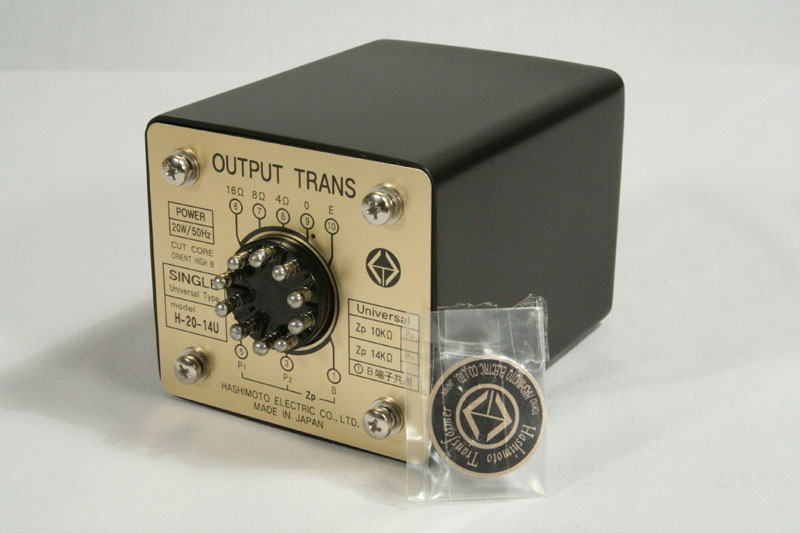

Hello, celui ci ,que je pense avoir entendu, sonnait bien à mes oreilles.
Gilles :-)

Bonsoir
Belle pièce...
A plus
André
