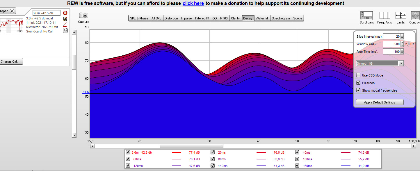

les modes les plus genants sont tres facilement identifiables sur les graphes decay de tes mesures,
23hz , 40hz , 60 hz  , 80hz , ils sont assurement à l'origine des pics et creux que tu constates au mesures ....
23hz est le 1er mode axial sur la longueur , 40hz est le premier mode axial sur la largeur , que l'on peut retouver (avec un petit decalage ) dans le module Room simulation de Rew..
decay de la mesure a 3.6m:
[Image: 210712114308695793.jpg]
le mode à 80 hz est assez bien attenué de 33db sur 160ms , il ne perturbe pas de trop ,comme
les 3 autres ....
j'ai constaté par experience avec d'autres amateurs eclairés , qu'une attenuation de 25db /160ms est tres correcte...
en placant un ou deux sub à proximité du point decoute et en filtrant les enceintes principales et les sub sous 80hz ,je pense qu' il est possible d'attenuer les pic et creux et les anomalies temporelles qui sont bien visibles sur le fameux graphe ondelettes
ondelettes à 2m le mode à 60hz est attenué assez correctement de 24db /160ms sur la courbe decay

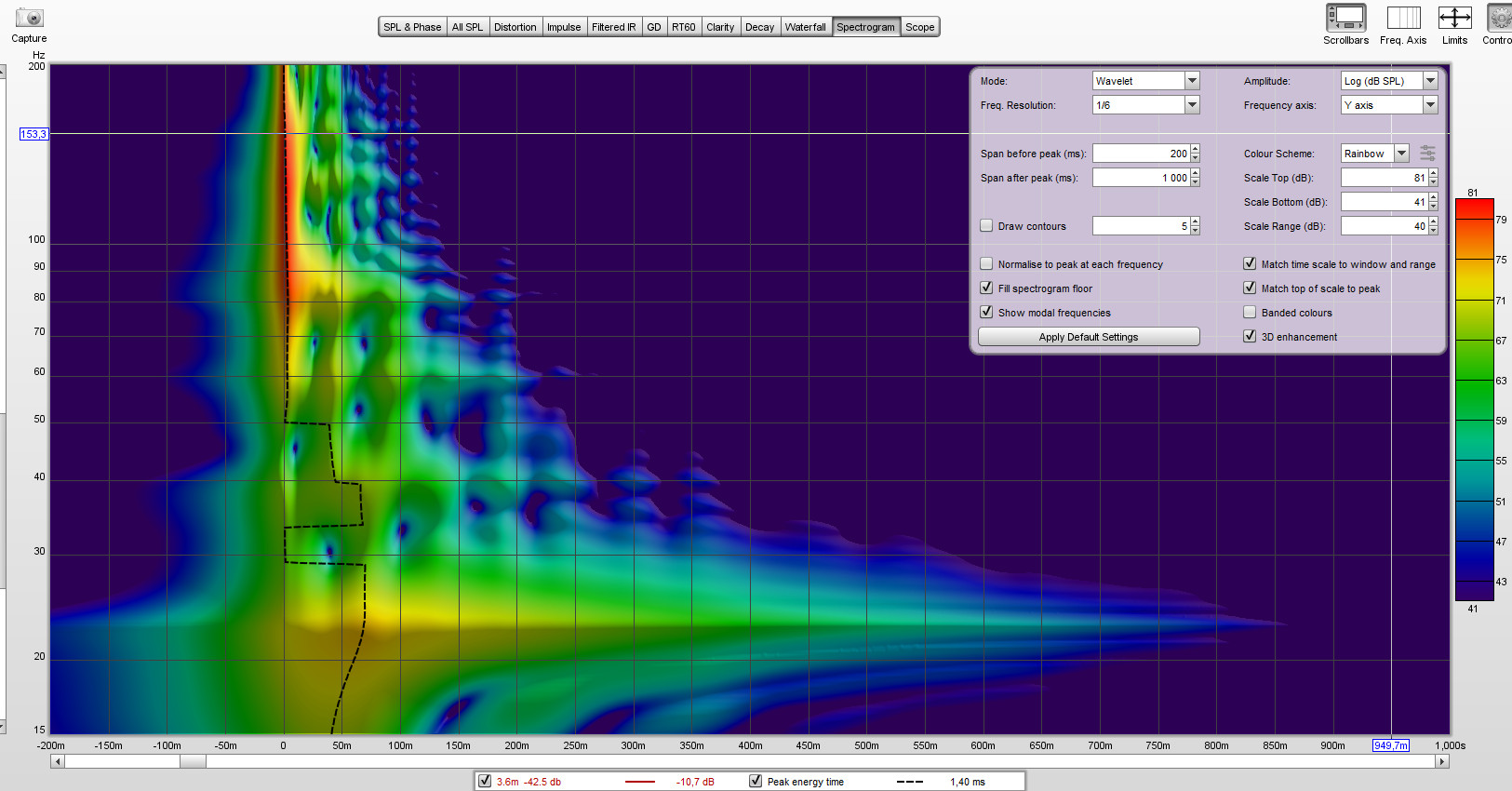

Effectivement si j'ai bien compris et si je prend le Decay avec un smooth 1/6 ça montre bien les "déformations" (amplitudes) 23 , 40 , 80 Hz et +
J'ai aussi essayé le "wavelet", j'arrive presque à ton résultat. Le but du jeu est donc d'obtenir un résultat le plus homogène possible sans prolongation ( persistance de l'onde / résonnance ) dans le temps.
- Que représentante la "courbe" en pointillés noir ?
- En rouge est ce un surcroit d’énergie à corriger (réduire l'amplitude / filtrage)
Sur le wavelet ci-dessous (traits rouges)  c'est de la résonnance / des ondes stationnaires / est ce en rapport avec les dimensions de la pièce ?
Comment le traduis tu ?
Il faudrait donc vraiment que je sorte un caisson à l'aire libre pour faire des mesures plus correctes !
Merci encore pour ton aide Wink

La courbe en pointillé noir représente plus ou moins le délai de groupe.

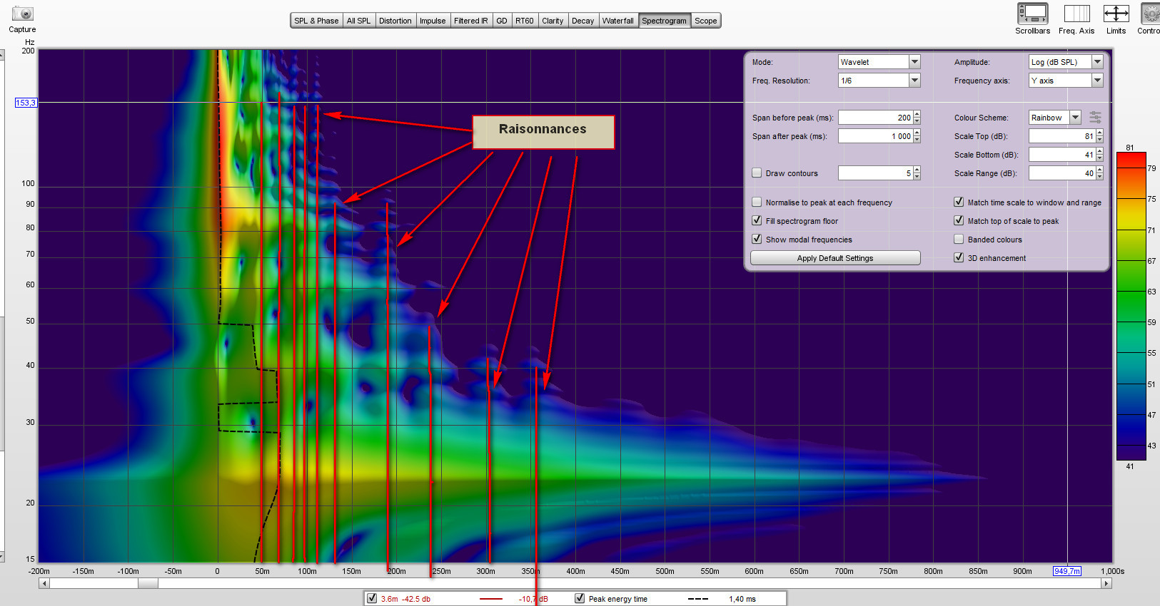

Donc par rapport au résultat ondelettes posté plus haut.
En horizontal : les "trainées" se sont les résonances induites par l’environnement  du caisson
Mais en vertical on voit des "bosses" alignées ( j'ai fait des lignes rouges), sur différentes fréquences.
Qu'est ce que ca représente ?  On dirait des ondes stationnaires mais pourquoi sont elles alignées ?
#46
RE: Besoin d'aide, accord event caisson JBL 4645c
(14/07/2021-08:37:19)SilverSurfer a écrit : Donc par rapport au résultat ondelettes posté plus haut.
les lignes verticales sont les reflexions qui rebondissent sur les parois ...
