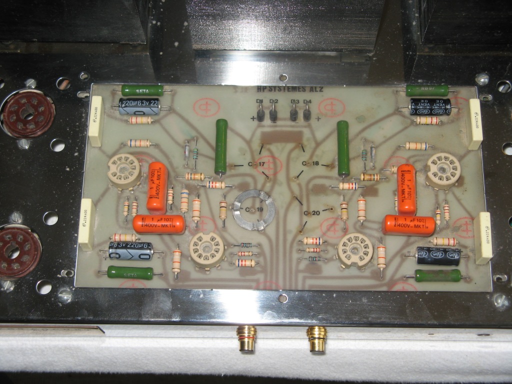

Cela doit être ça .
Il y a quatre condos .
Deux ont clairement un point de soudure "dans le vide". Voir page 3 du fil , la photo C19 et C20
Pour les deux autres (C17 et C18) cela semble être différent , les trois points de soudure paraissent reliés.
Entre temps, bizarre coïncidence après plus de vingt cinq ans de bon et loyaux services, un canal est tombé en panne. Il s'est éteint lentement en crachotant...
Je suppose que c'est un condo électrochimique qui a rendu l'âme. Il va falloir tout changer. Il faut absolument que je comprenne comment changer C17/C18/C19/C20.
Le reste est à ma portée.
Merci

(30/04/2022-08:35:26)polak a écrit : Cela doit être ça .
Mon problème c'est cette phrase sur le cablage ( page 3)
"C17/18/19/20 https://www.mouser.fr/ProductDetail/647-UPT2W181MRD/
l'entraxe de 12,5 mm permet de positionner les nouveaux condensateurs en lieu et place des anciens CEF sans reperçage du CI (il faudra cependant ajouter un strap sous le CI, pour assurer la continuité du schéma des masses effectué par la triple embase circulaire des anciens CEF."
Bonsoir Polack,
Je suis navré qu'une de mes phrases pose souci
. Je vais donc essayer d'aider.

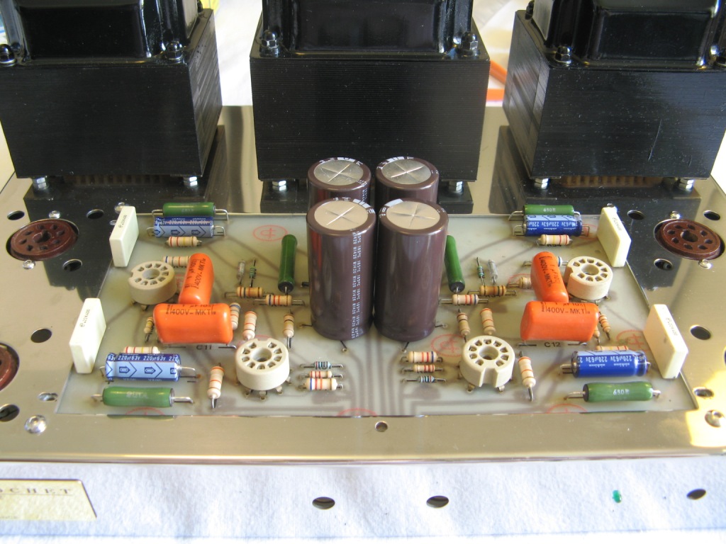

la photo ci dessus montre une embase de condensateur l'origine CEF encore en place (C19). La broche centrale correspond à la borne + du condensateur, tandis que l'embase circulaire périphérique à 3 broches correspond à la borne -.

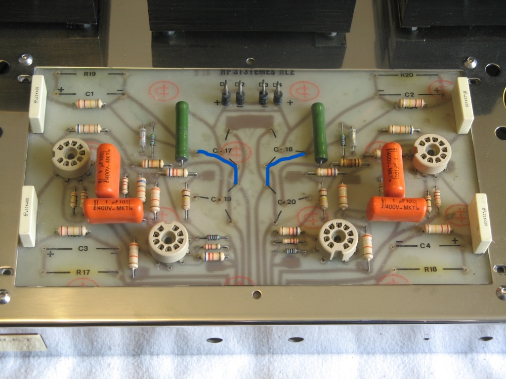

Sur L'AL2, ces embases circulaires sont utilisées pour "router" le plan des masses du Circuit Imprimé. Il faut donc reconstituer la continuité des masses (du 0V plus exactement) quand on enlève les anciens condensateur. Cela peut se faire par des Straps comme ci dessous.
Puis en positionnant les nouveaux condensateur avec la borne + au bon endroit, c'est a dire au centre, et la borne - sur un des 3 pôles disponibles (mais relié au circuit de masse) comme sur la photo suivante.
Attention quand mème à la haute tension présente dans l'appareil à la remise en service.
Bon courage, Jérôme

Je vais me pencher la-dessus.....( il y a bien 4 straps ,reliant 2 fois 3 points ? )
Un grand merci .
