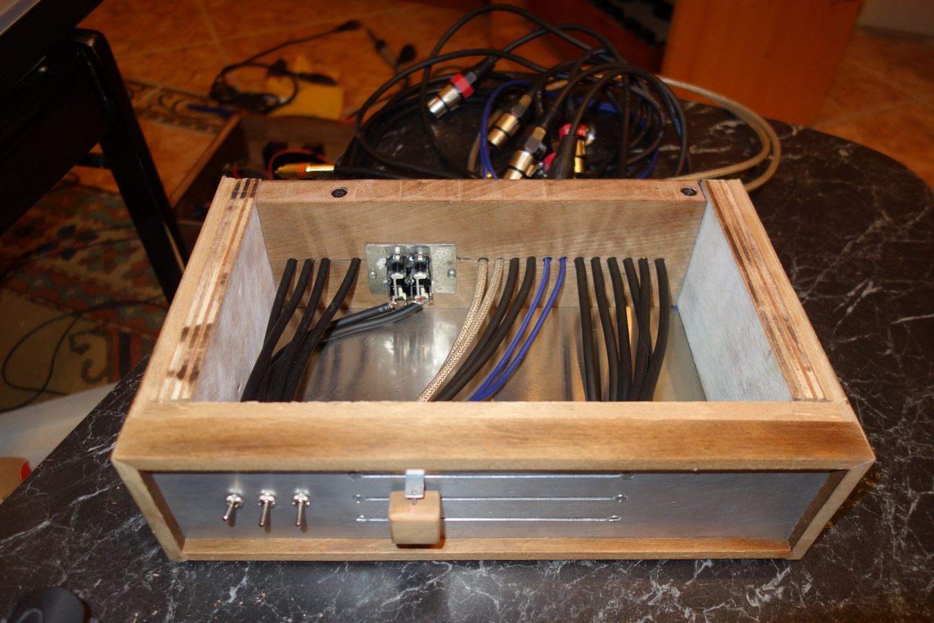

En photo tout le monde sait qu'un colibri pris à 15 mètres avec un smartphone sur une toute petite partie de son capteur ne tiendra pas la route à l'agrandissement. Il n'y a qu'en audiophilie où on peut partir d'une base numérique tronquée pour l'amplifier et même finir par trouver que c'est mieux ! Et pour ce qui est de la coloration d'un pré-ampli......vu ce qu'il y dedans... et vu qu'on aura déjà traversé un paquet de transistors et autres CI et que derrière il y en aura encore et il y aura même des transistors de puissances branchés sur des charges complexes....(où pire des tubes et des transfos) alors l'impact du pré-ampli sur le signal électrique ? Ci-joint mon sélecteur d'entrée DIY (2 numérique et 2 analogiques) avec réglage des 6 voies extrêmement précis avec six APLS de 11 cm Denis,
10/12/2020-19:16:40
RE: Filtrage analogique c'est fini ?
Euh, Denis,
j'ai la certitude de ne pas avoir été compris (désolé, je dois dire que j'ai un peu de difficulté avec tes textes et ta recherche) arrêtons de confuser...ton montage ne me semble pas top. (la réalisation est propre, mais où veux-tu aller ?) Jean-Yves
