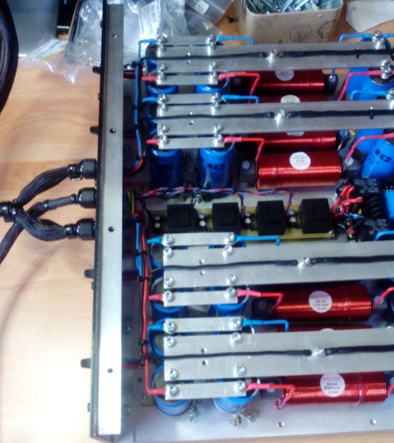

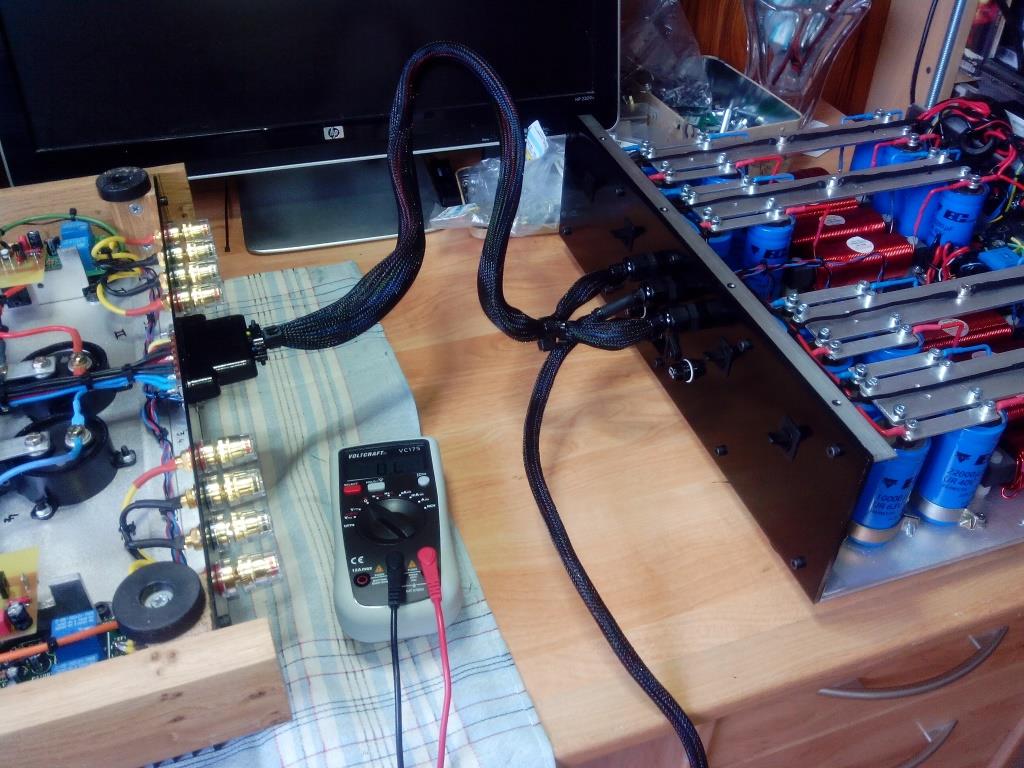

Je profite d'une pause café pour vous donner quelques nouvelles.
Le câblage de l'alimentation est finie :

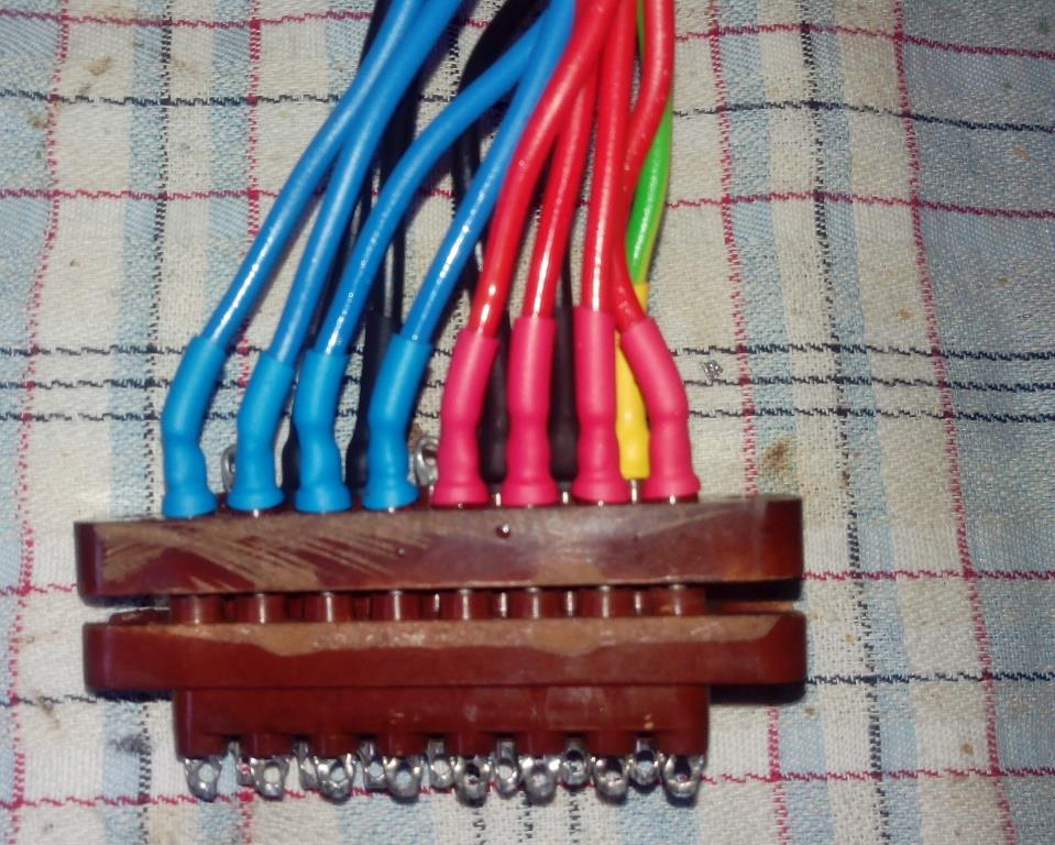

Le câblage de la tête de câble :
Le raccordement entre l'alimentation et l'amplificateur :
Il reste à mettre sous tension, vérifier et rerégler les courants de repos, puis raccorder au système...Mesure et adapatation des niveaux... Je "flippe un peu"... D'où la pause Kawa !
Cordialement, Dom.

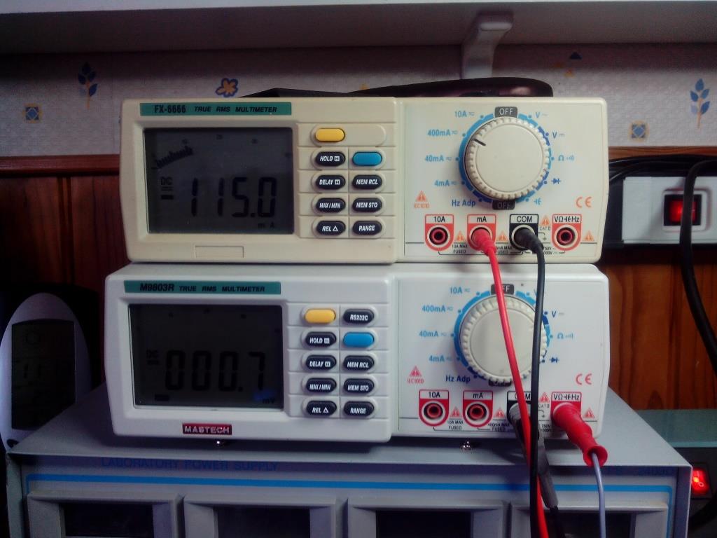

Le réglage m'a pris plus de temps que prévu, mais j'ai voulu "peaufiner" la mise au point. La tension d'alimentation est passée de 10,6 V à 19 V suite au remplacement des transformateurs par des "Toroïdy". Après vérification et revérification que chaque multimètre était correctement utilisé Rolleyes Rolleyes Rolleyes, les courants de repos et les offset ont été réglés après une stabilisation de 15 mn (voir message 34) sur chaque carte.

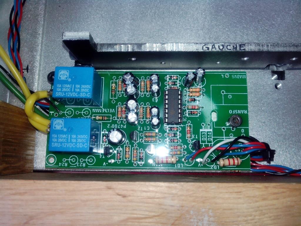

Si cela peut t'aider j'ai retrouvé une photo d'un K4700 modifié, sans la partie transformateur et redressement.

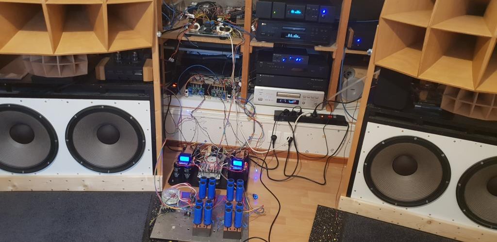

Mon cube, la Génèse.
1) Au commencement il y a eu ça :
2) L’homo bricolus, méfiant par expérience, a fait un premier « Cube » :
Puis un deuxième :

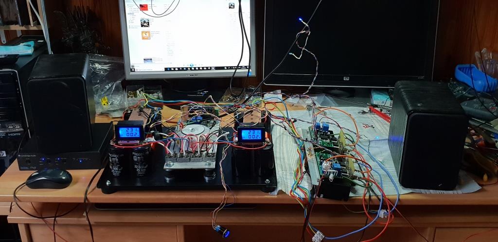

Ca ne ressemblait à rien,des fils dans tous les sens, au niveau sécurité électrique, c’est abominable (je suis le seul à pénétrer dans ce local) mais ça fait de la musique et plutôt très bien ! Un Cube pour le médium et un pour l’aigu, un vrai bonheur ! L’alimentation CLC est à base de deux transformateurs 4 fois 8 V avec écran électrostatique, double pont de diodes et capacités récupérées sur mes anciennes réalisations (d’après les schémas de Bernard DUVAL).Le choix de ce type d’alimentation (disproportionnée) a été déterminé par le matériel en stock et mes différents essais sur le « Sphinx » (voir message 418 de ce dernier). Il fallait remettre tout cela au propre. Initialement, j’avais construit des « Sphinx » pour les voies supérieures et sur les recommandations de Jean-Marc, je les avais passés en classe A. J’avais prévu la mise en coffret et même si la dimension des radiateurs n'est pas en rapport avec la puissance dissipée, je suis resté sur cette mise coffret !

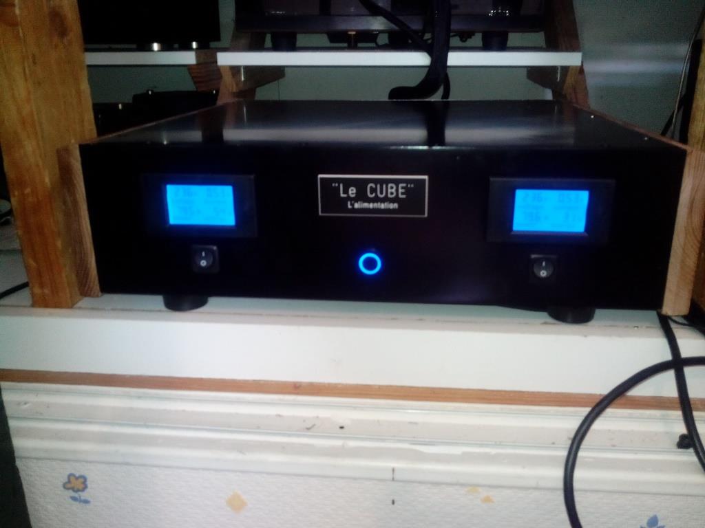

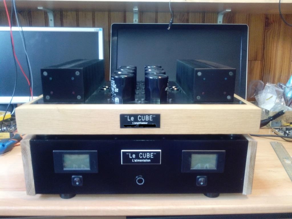

3) L’homo blingblingus a fait ça :

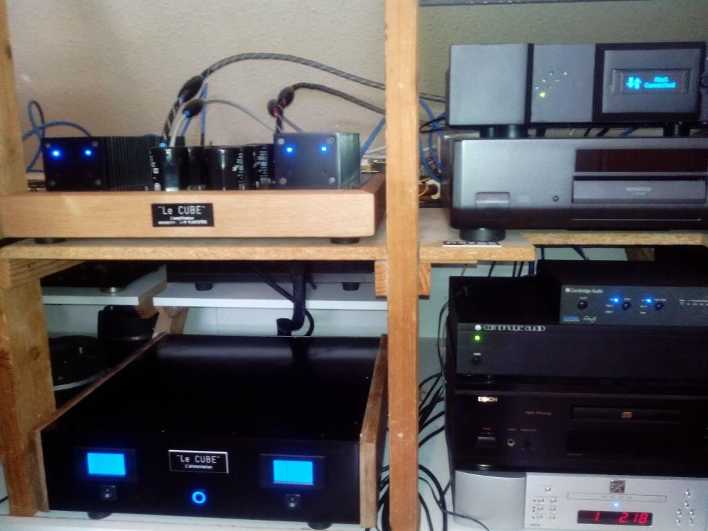

4) L’homo mélaudius a tendu ses deux oreilles…
Après réglage des niveaux (l’alimentation est passée de 10,6 V à 19 V), l’écoute.
A priori l’écoute n’a pas évoluée, tant pis de n’avoir rien gagné, tant mieux de n’avoir rien perdu !
ROGNTUDJU, tout ça pour ça !

En tout cas c'est beau!
