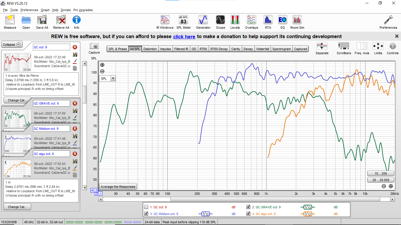

Bonsoir Pierre,
Je ne comprends pas : "pas de retranchement auto par REW du temps de vol estimé de la mesure précédente"
Je refais des mesures.
Voici les données REW zipées + les données DATS.
Dans REW, la 1ère mesure est l'enceinte avec ton filtre puis chaque voie non filtrée à 1 mètre.
https://drive.google.com/file/d/1-GGdHKX...sp=sharing
Merci Pierre
Bonne soirée
Christophe.
