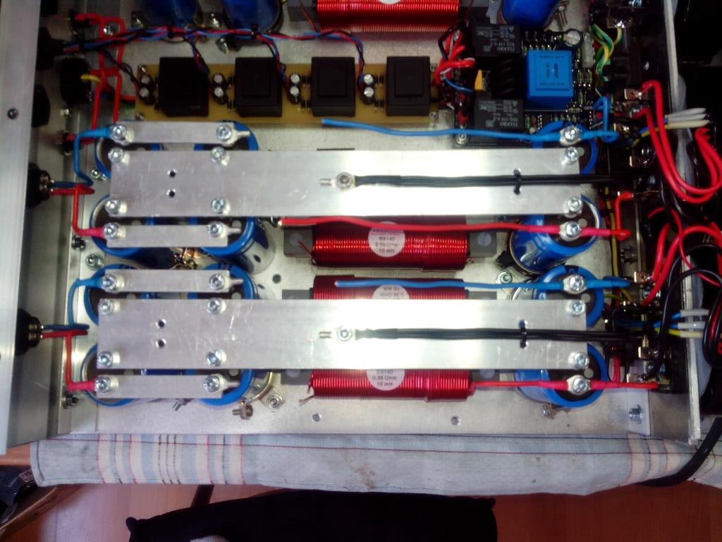

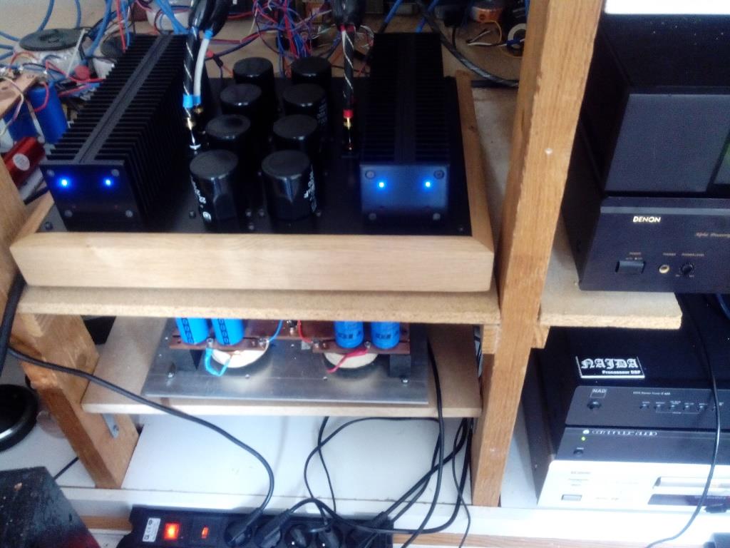

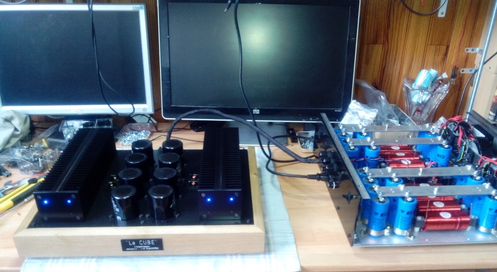

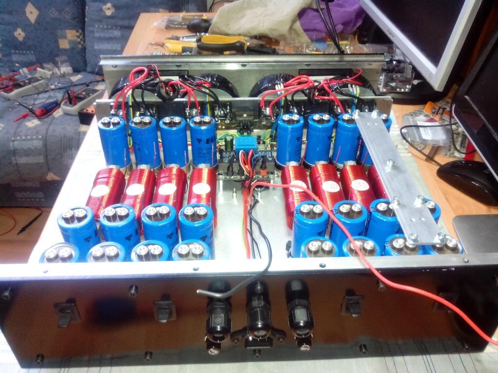

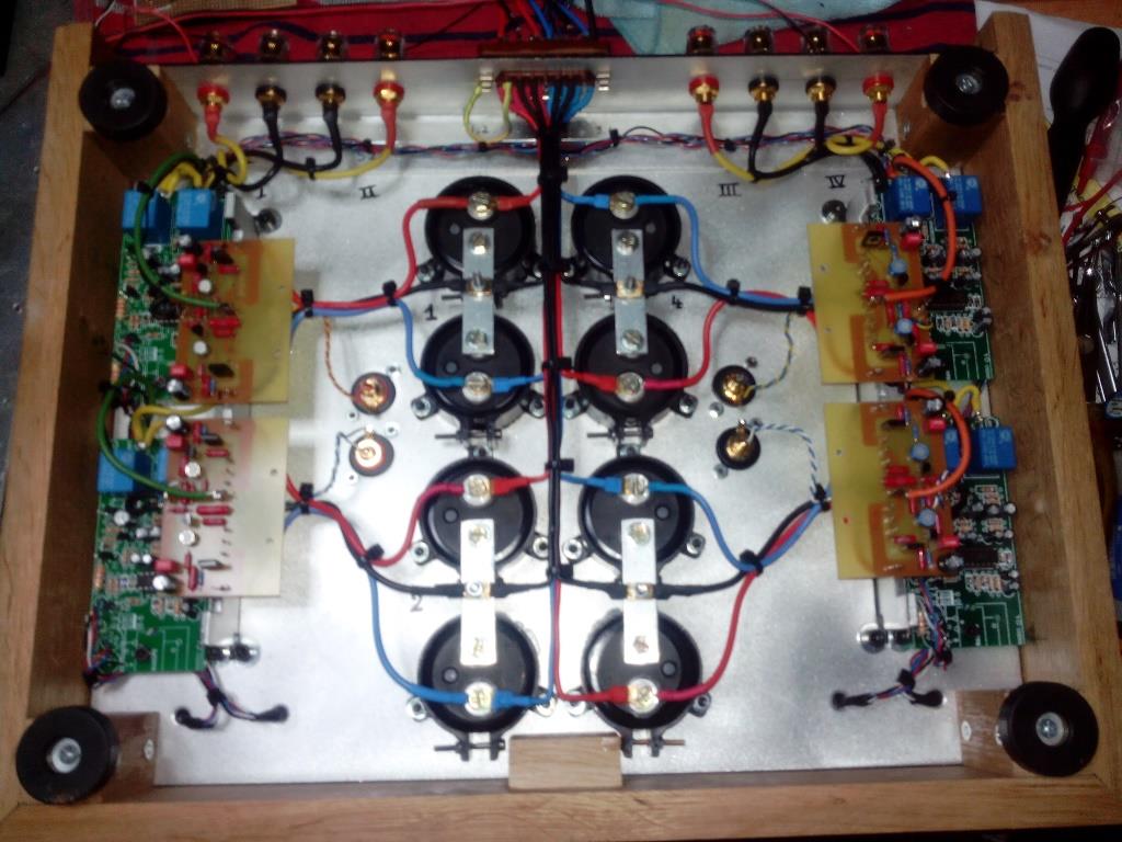

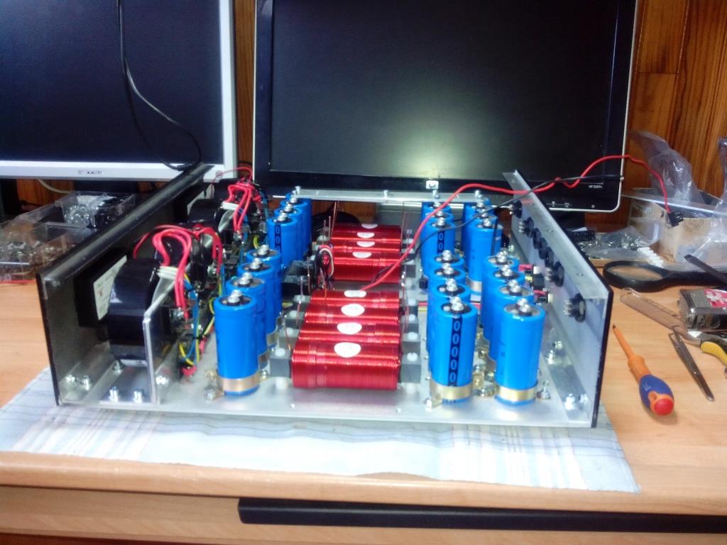

HaH a écrit :Bonjour Christian,Je jette un œil aux sujets qui m'intéressent et le CUBE en fait partie!
Superbe alim!
Merci. Malgré ton implication dans un projetqui doit te prendre énormément de temps, je vois que tu suis différents sujets du forum
Je suis étonné que tu trouves 25% de tension en plus sur un Toroïdy,car moi au contraire j'ai trouvé une tension à vide,très proche de la valeur nominal.Un 200VA 2 x 19V me donne 2 x 20.01V pour une tension secteur de 235V.
