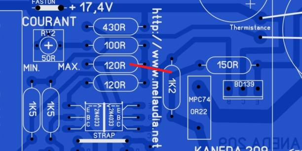

Petit rappel suite à une petite mésaventure arrivée à un participant!Le marquage des résistances peut prêter à confusion!Sur ce message (#20 ,8 ième photo),je montrai à quoi ressemblait le marquage :
https://forums.melaudia.net/showthread.p...793&page=2
En effet il y a des résistances de 120 ohms, 1.2K ,150 ohms et 1.5K.Le dernier chiffre indique le nombre de zeros à ajouter au chiffre.Ainsi la résistance de 120 ohms est marquée 1200 (pas de zero après les 3 chiffres).La résistance de 1.2K est marqué 1201 ( un zero après les 3 chiffres).Idem pour
les résistances de 150 ohms marquées 1500 et celles de 1.5K marquées 1501.
Mais cela fait que même quand on le sait,la fatigue aidant,on peut interpréter 1200 comme une résistance de 1200 ohms alors qu'elle fait 120 ohms.
Donc vérifiez avant la mise sous tension que tous les composants sont bien à leurs places!

Eh bien le participant, c'est moi ... comme quoi ...
En effet, il m'était impossible d'effectuer des réglages de mon 2ième ampli. J'ai quand même cherché la cause de cette panne et vérifié mon montage sous toutes les coutures pendant 3 jours.
- J'avais tout simplement inversé R9 ou R12 (120R, notée
1210) avec R14 ou R15 (1K20, notée
1201).
Après correction des résistances, les réglages sont nominaux. Offset = 0, +/-1mV, P1/P2 = 18.6mV +/-1mV. Les 4 trimmers de ce 2ième ampli sont à mi-course, c’est signe que le gars a bien fait les appairages…
