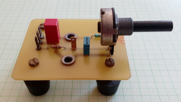

Bonjour Jean Marc,
Je vais mesurer mes mosfets Hitachi prochainement, il faut donc mesurer le Vgs pour Id=100mA , changer la 470 pour une 330
et rajouter une capa de 1u en découplage Drain Source
La valeur de la tension d'alimentation U a une importance ?
Merci
Seb

Bonsoir Sébastien,
470 ou 330, c'est sans importance pour un tri DC.
Oui, au plus près du Mosfet. On peut même découpler le Vgs. Comme sur ce module que j'utilise depuis... vingt ans :
La tension réellement utilisée sur le Cube risque de faire monter très vite la température si tri sans dissipateur. J'utilise du 12V pour une mesure dans les premières secondes. Potentiomètre à zéro à chaque nouveau transistor, montée progressive.

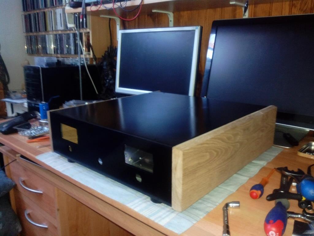

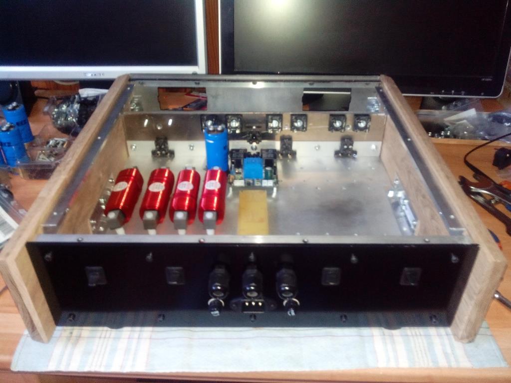

Malgré la chaleur, le tour de France et je ne sais plus quelle compétition avec une baballe, j'ai un peu avancé... Le coffret est quasiment fini.
J'ai commencé le câblage, mais vu la température dans l'atelier (un peu plus de 28°), je renonce.
Cordialement, Dom.

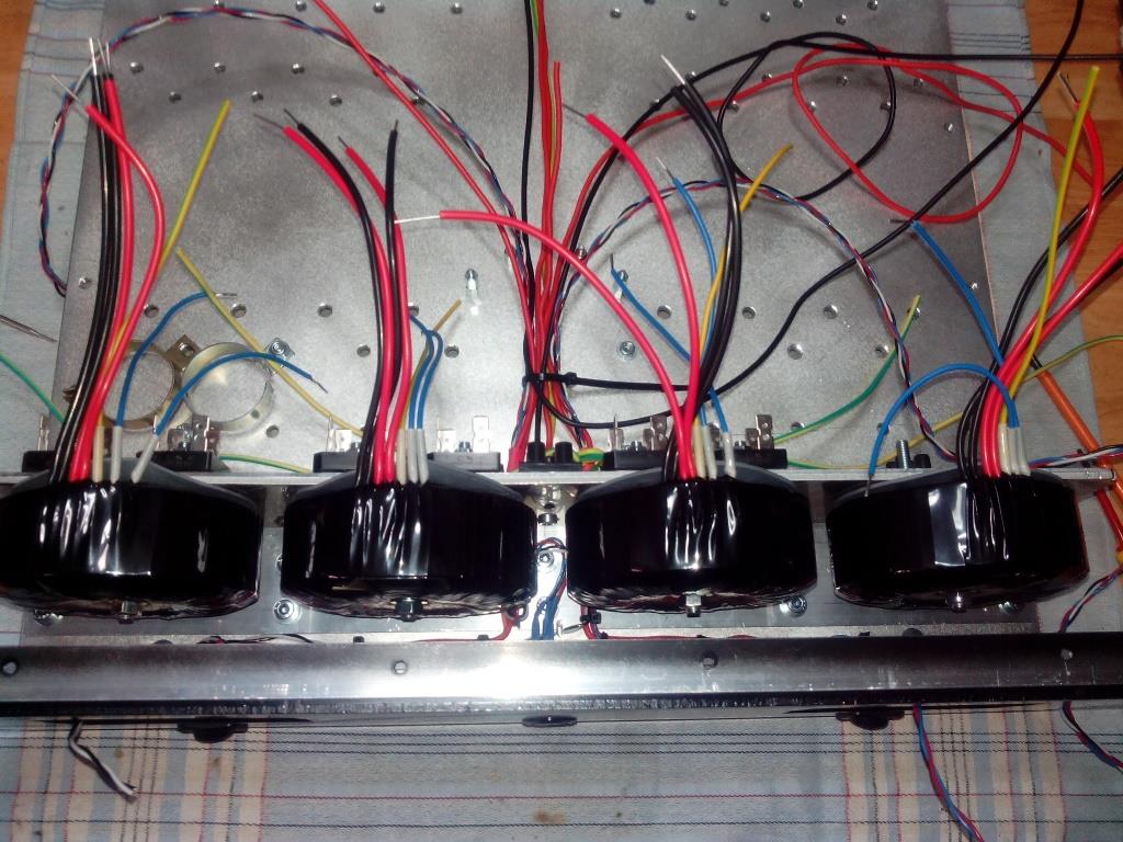

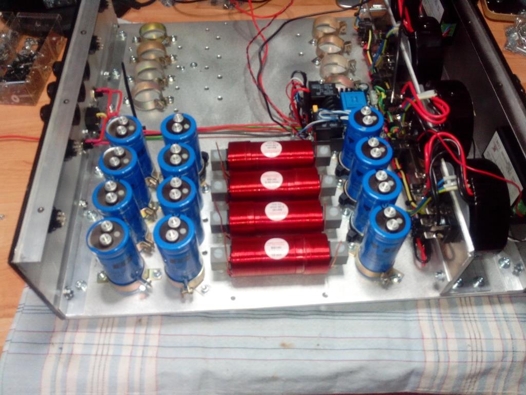

Le montage de l'alimentation n'avance pas aussi vite que je le souhaiterais, mais il avance...
Cordialement, Dom.

Bonjour Jean-Marc,
Serait-il possible d'avoir une photo du montage en service lors d'une mesure ?

Bonjour Christian,
Superbe alim!
Merci. Malgré ton implication dans un projet
qui doit te prendre énormément de temps, je vois que tu suis différents sujets du forum
J'espère que les résultats seront à la hauteur de tes espérances !
Il ne devrait pas y avoir de problème. Je mets juste au propre l'alimentation "prototype" alimentant actuellement les "Cube". La seule différence va être le changement de transformateurs. Suite à la lecture de ton message
[-212-], j'ai commandé des "toroïdy", le résultat ne devrait qu'être supérieur ?!... Par contre à vide, ces transformateurs me semblent généreux, 25% de plus que la tension nominale prévue.
