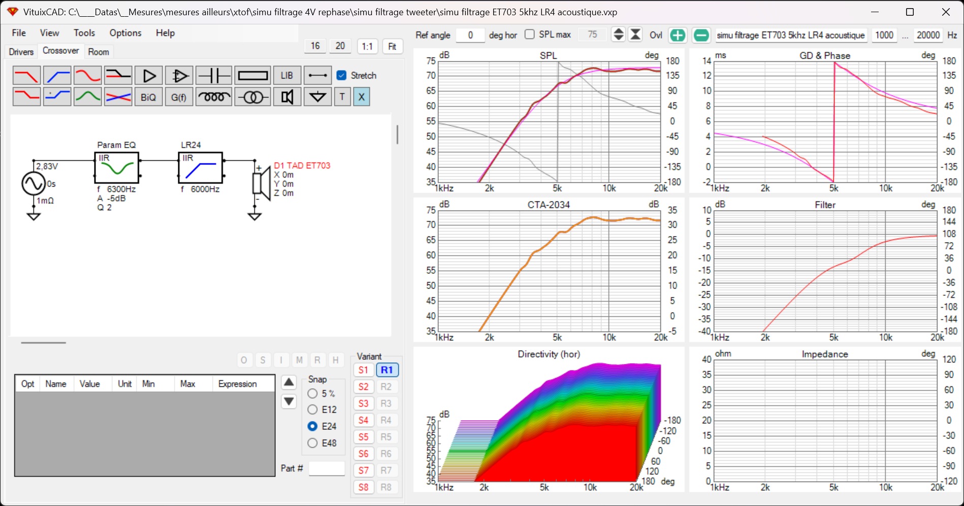

petit rappel de l'ancien filtrage du TAD ET 703 en octobre 2024 :
simu (mesures 2m calées au pe) du filtrage electrique lr4 a 6000khz , la cible est toujours à 5khz :
[Image: 2qJTl4f.jpg]
a mon avis , la cible du filtrage du tweeter peut encore , etre amelioré avec une eq ex (6300hz , -5db , Q2)
+ remontée du niveau global du tweeter a regler à l'oreille ..
à tester et a confirmer a l'ecoute :
simu (mesures au Pe )
[Image: 2qJTcEG.jpg]
test avec inversion de polarité :
[Image: 2qJrUHg.md.jpg]
lien du fil en octobre 2024 :
https://forums.melaudia.net/showthread.p...#pid220643

simu Vituixcad :
Pièces jointes
.zip   simu vituixcad filtrage TAD ET703.zip (Taille : 6,09 Ko / Téléchargements : 56)
